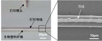

  实验结果:
高压放大器
  图:脉冲电压驱动的静电打印实验结果
  在打印过程中,采用3D打印机自带的显微监控相机发现,随着脉冲电压的施加以及接收平台的移动,从打印喷头中喷出的金纳米墨水沉积到白色的生物塑料纤维表面并形成均匀的黑色线条。进一步经过电子显微镜观察发现,金纳米墨水可被精确沉积到生物塑料纤维表面中间并形成线宽约4μm的微米级导线。

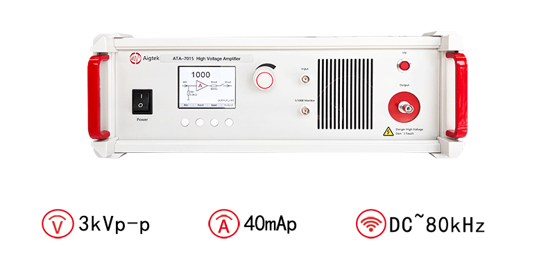

  功率放大器推荐:ATA-7015
高压放大器
  图:ATA-7015高压放大器指标参数
