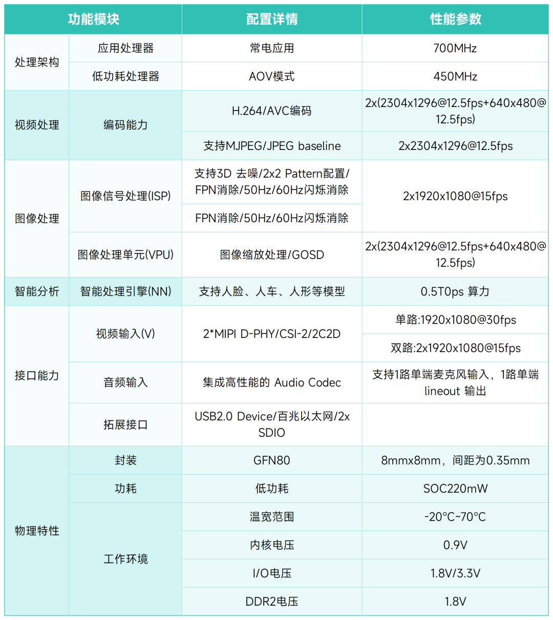

在当前AIOT领域,消费电子市场中有着多种智能检测需求,快速检测性能和准确性一直都是衡量一款智能产品的重要指标。富瀚微本次带来FH8626V300L,在兼顾传统ISP芯片高性价比的同时,提供0.5T算力协助客户玩转智能。

目前FH8626V300L支持多种智能模型,如人形检测,人脸识别,人宠检测等多种目前主流智能模型。方便客户进行多种不同智能检测选择。

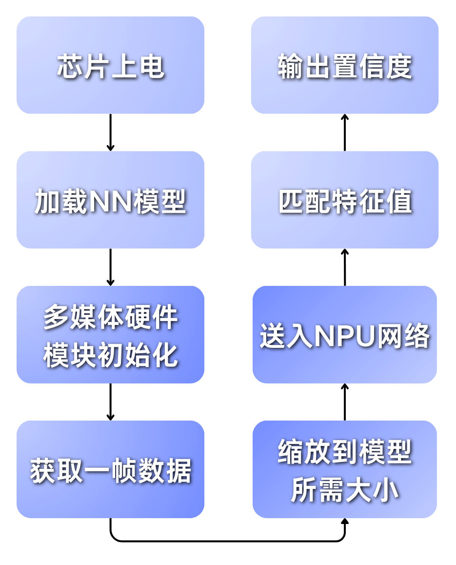

智能流程
FH8626V300L整体智能流程如下图所示:
RT-Thread

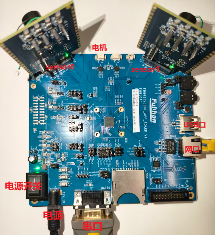

01
硬件准备
FH8626V300L开发板×1
CV2005头板×2
电源,串口线,网线各×1
RT-Thread

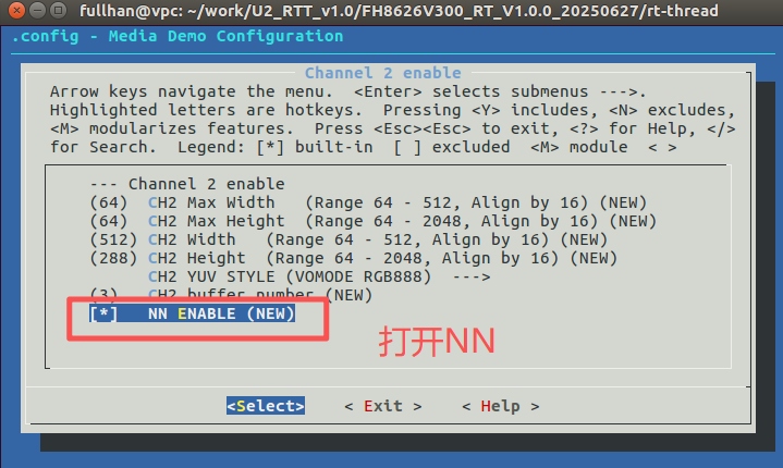

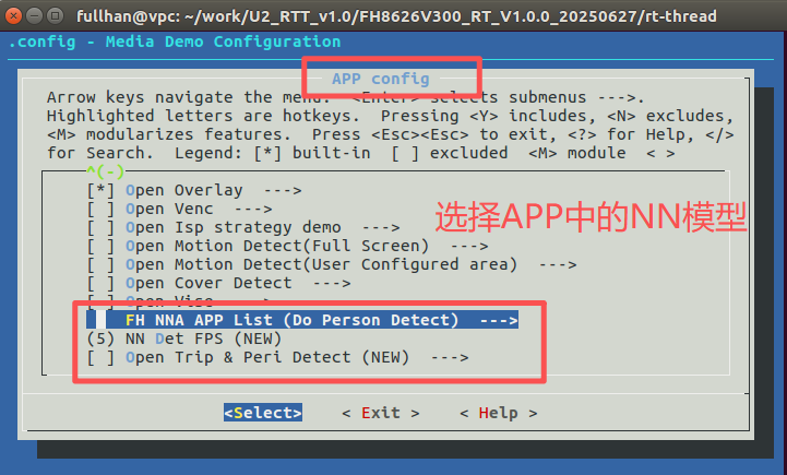

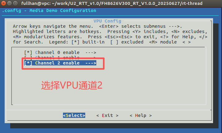

一、软件修改
首先在menuconfig部分打开我们的NN功能
RT-ThreadRT-ThreadRT-Thread
make appconfig →    Video Group 0 →        VPU Config →            Channel 2 enable →                NN ENABLE    APP config →        FH NNA APP List →            Do Person Detect →

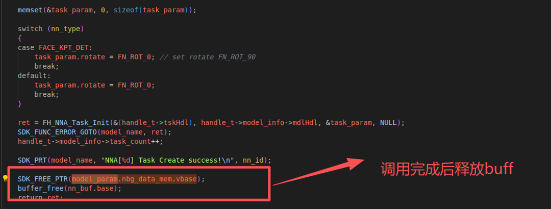

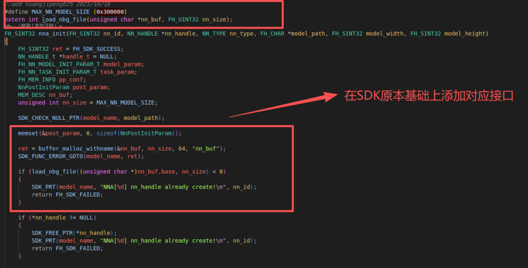

修改我们的代码。
目前富瀚原生SDK只支持常电下读取sd卡模型,故需要修改代码中关于读取NN模型问题的描述。
RT-ThreadRT-Thread

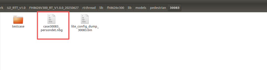

二、生成nbg.img镜像
在做完对应软件修改后,我们需要找到对应的模型文件打包成我们对应的格式,路径如下:/FH8626V300_RT_V1.0.0_20250627/rt-thread/lib/fh8626v300/lib/models/pedestrian/30083/case30083_persondet.nbg
RT-Thread
复制到/FH8626V300_RT_V1.0.0_20250627/rt-thread/build/tools路径下
通过下方命令制作nbg.img
./gznbg.sh 1 case30073_persondet.nbg
最终生成对应的nbg.img镜像。

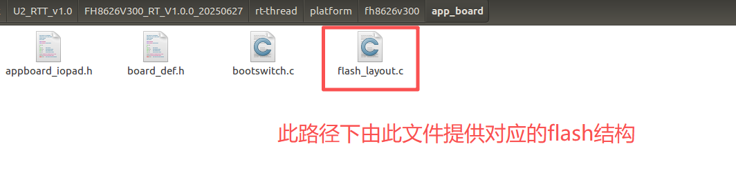

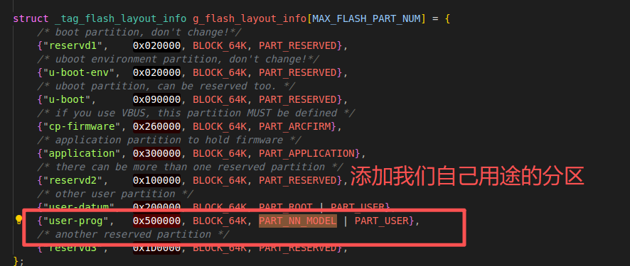

三、烧写NN镜像
接下来需要将我们的NN镜像烧写到我们的flash上保证上面步骤中调用load_nbg_file接口时可以在固定地址读到NBG模型信息。
跳转到此路径/FH8626V300_RT_V1.0.0_20250627/rt-thread/platform/fh8626v300/app_board/
RT-Thread
然后在flash_out.c文件中添加对应的NN模型分区,在这个flash地址调用NN模型
RT-Thread
最终我们只需要在uboot下进行NN模型的单独烧录操作即可,烧录指令如下图所示:
tftp 40000000 nbg.imgsf probe 0sf erase 700000400000sf write 40000000700000400000
上面指令指将NN模型烧写到对应flash的0X700000这个地址上,大小为0X400000。
