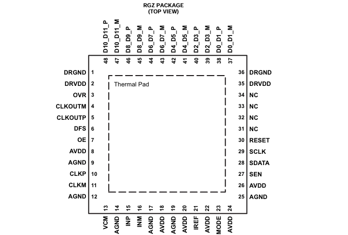

1. 模拟输入特性
ADS5525的模拟输入采用差分输入方式,输入电压范围为2 Vpp,输入电容为7 pF,带宽可达500 MHz,能够适应高频信号的输入。
2. 参考电压特性
该ADC内置了参考电压,内部参考底部电压为0.5 V,顶部电压为2.5 V,输出共模电压为1.5 V,且具有良好的输出电流能力。
3. 直流精度特性
ADS5525保证无丢失码,DNL(差分非线性)和INL(积分非线性)均控制在较小范围内,偏移误差和增益误差也得到了有效控制,确保了直流精度。
4. 电源特性
模拟电源电流为281 mA,数字电源电流在LVDS模式下为51 mA,总电源电流为332 mA,功耗表现较为出色。

六、应用信息与设计考虑
1. 工作原理
ADS5525基于开关电容技术,采用单3.3 - V电源供电,通过外部输入时钟的上升沿启动转换过程,经过一系列低分辨率阶段的转换和数字校正逻辑处理,最终输出12位数据。
2. 模拟输入设计
模拟输入采用差分采样和保持架构,具有良好的交流性能。在设计时,需要注意输入引脚的偏置和驱动电路的要求,以确保信号的准确输入。
3. 时钟输入设计
时钟输入可以采用差分或单端方式驱动,为了获得最佳性能,建议采用差分驱动方式,并使用低抖动的时钟源。同时,时钟缓冲器具有可编程增益选项,可根据需要进行调整。
4. 可编程增益与功率管理
ADS5525支持0 dB到6 dB的可编程增益,可根据实际需求进行调整。此外,该ADC还具备多种功率管理模式,包括全局待机、输出缓冲器禁用和输入时钟停止等,可有效降低功耗。
5. 输出接口设计
提供DDR LVDS和并行CMOS两种输出接口选项,可根据系统需求进行选择。在LVDS模式下,需要注意LVDS缓冲器电流的可编程性和内部终端的配置,以确保信号的完整性。
6. 电路板设计考虑
在电路板设计时,需要注意接地、电源去耦、数据输出线上的串联电阻以及散热等问题,以确保ADS5525的性能和稳定性。
