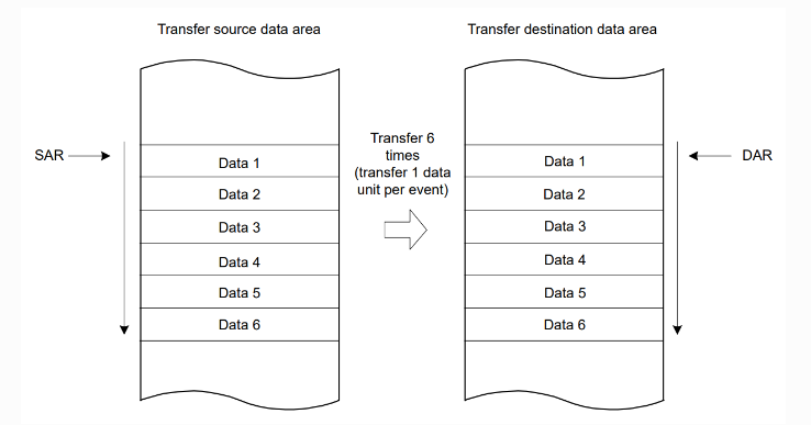

19.5.1
正常传输模式
正常传输模式(NormalTransferMode)允许在单个激活源上进行1字节(8位)、1半字(16位)、1字(32位)数据传输。传输计数可以设置为1到65536(0x10000)。传送源地址和目的地址也可以独立设置为递增、递减或固定。该模式允许在指定的计数传输结束时生成对CPU的中断请求。
正常传输模式的内存映射如下图所示

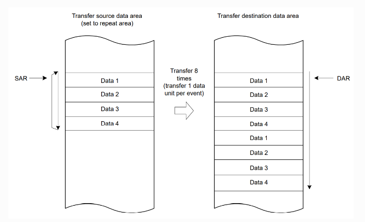

重复传输模式
重复传输模式(RepeatTransfer Mode)允许在单个激活源上进行1字节(8位)、1半字(16位)或1字(32位)数据传输。重复区域的传输源或传输目的地必须在MRB.DTS位中指定。传输计数可以设置为从1到256。
当指定的传输计数完成时,恢复重复区域中指定的地址寄存器的初始值,恢复传输计数器的初始值,并重复传输。另一地址寄存器连续递增或递减或保持不变。
在重复传输模式下,当传输计数器CRAL递减到0x00时,CRAL值更新为CRAH寄存器中设置的值。因此,传输计数器不会清0,当MRB.DISEL位设置为0时,将禁用对CPU的中断请求。当指定的数据传输完成时,会生成对CPU的中断请求。
当传输源为重复区域时,重复传输模式的内存映射如下图所示:

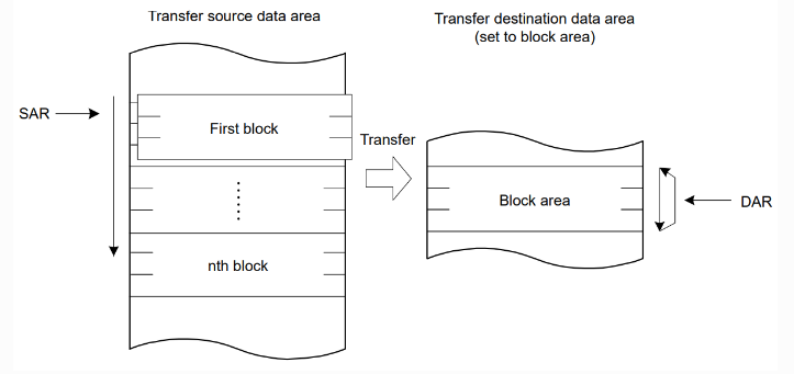

19.5.3
块传输模式
块传输模式(BlockTransfer Mode)允许在单个激活源上进行单块数据传输。数据块区域的传输源或传输目的地必须在MRB.DTS位中指定。块大小可以设置为1至256字节、1至256半字(2至512字节)或1至256字(4至1024字节)。
当指定块的传输完成时,恢复块区域中指定的块大小计数器CRAL和地址寄存器(当MRB.DTS=1时为SAR寄存器或当DTS=0时为DAR寄存器)的初始值。另一地址寄存器连续递增或递减或保持不变。传输计数(块计数)可以设置为从1到65536。该模式允许在指定计数块传输结束时生成对CPU的中断请求。
块传输模式的内存映射如下图所示:
