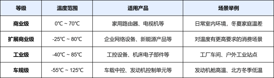

产品的使用场景千差万别,对高低温的耐受要求也各不相同。行业内根据产品的“温度适应范围”,大致可将其分为商业级、扩展商业级、工业级、车规级等,每个等级对应的高低温试验标准也截然不同。我们通过一张图片直观的对比一下。
高低温试验箱
商业级:主要面向日常消费电子,如家用路由器、电视机等,温度范围通常在-20℃~0℃(低温)和70℃左右(高温)。试验条件相对宽松,模拟日常生活中的温度场景。
扩展商业级:在商业级基础上,对特定消费者或消费场景提出更高要求,温度范围扩展至-25℃~-10℃(低温)和70℃~80℃(高温)。
工业级:针对工业生产中的控制设备、机床电子部件等,温度范围进一步扩大至-40℃~-20℃(低温)和70℃~85℃(高温)。需适应工厂车间、户外工业站点等复杂环境,对产品稳定性要求极高。
车规级:车载环境的严苛要求,温度范围覆盖-55℃~-40℃(低温)和85℃~125℃(高温),不同部位要求不同。如车舱内部件多为85℃,发动机舱部件则需达125℃。试验需模拟高低温循环,确保产品能承受汽车行驶中的极端温度波动。

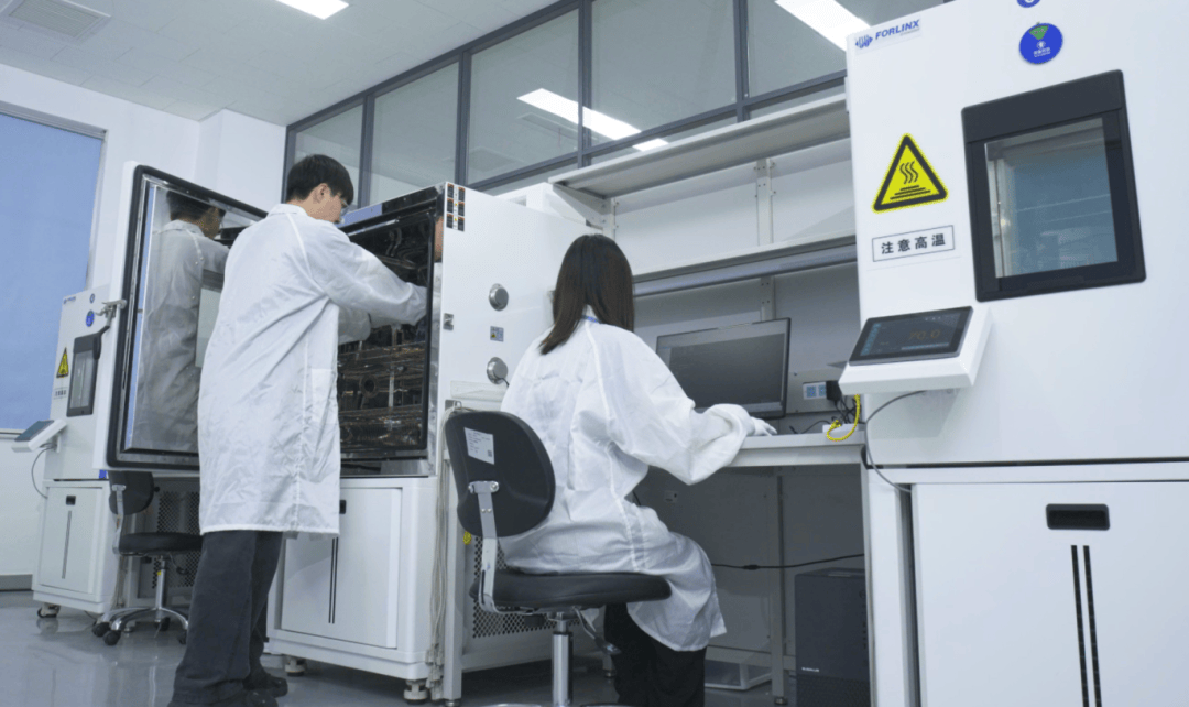

高低温试验箱检测工程师正在开展高低温试验

首先要把样品放入试验箱,样品与样品之间、样品与试验箱内壁都需要预留10cm间距以保证通风。
接下来是具体的实验流程:
① 样品加电,运行测试程序并开启日志保存;
② 关箱门,设定低温(核实一致),达标后计时24小时,每4小时巡检;
③ 关闭样品电源30分钟后,间隔10分钟上电启动5次,间隔1分钟不断电启动10次,记录结果;
④ 样品加电,运行测试程序;
⑤ 设定高温(核实一致),达标后计时24小时,每4小时巡检;
⑥ 关闭样品电源30分钟后,间隔10分钟上电启动5次,间隔1分钟不断电启动10次,记录结果;
⑦ 备份记录,降温至常温,10分钟后取出样品。

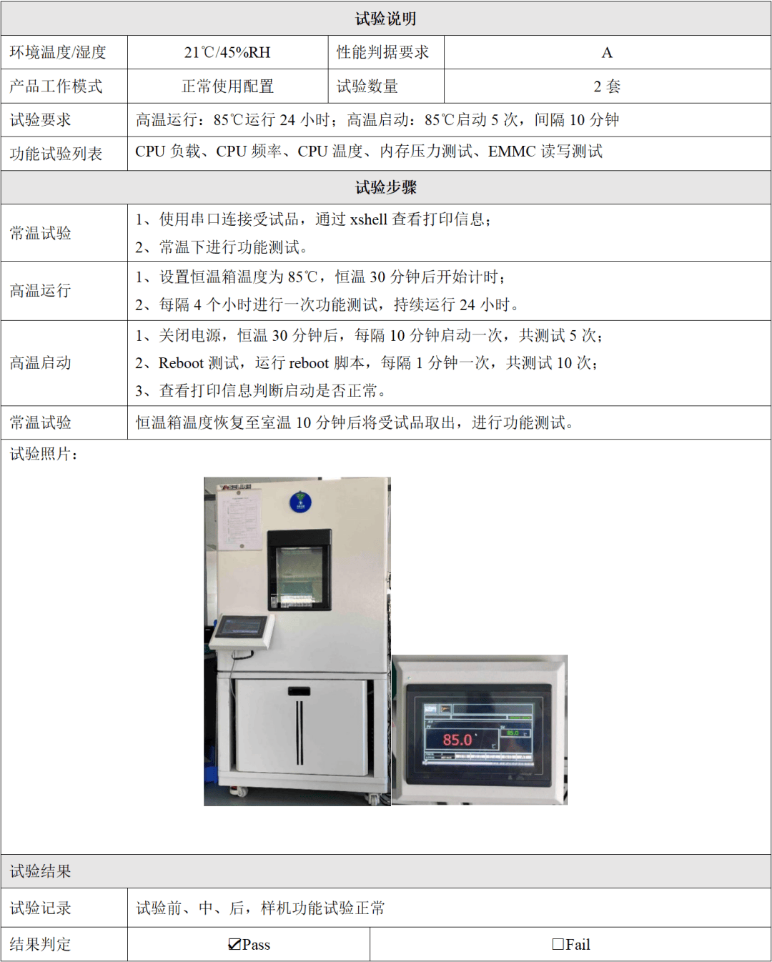

最后,进行数据整理、出具报告:将试验过程中的温度数据、检测数据、样品状态整理成《高低温试验报告》。
高低温试验箱高温试验测试报告示例
