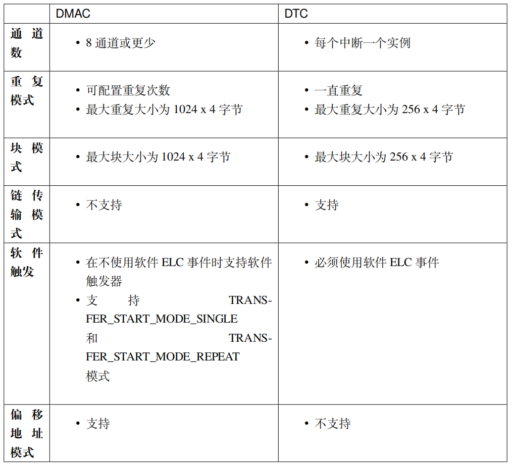

FSP库里边的传输API可以由DMAC或者DTC实现,因此理论上来说我们可以在DMAC和DTC之间切换使用。但是DMAC和DTC还是有一些不同的,因此在它们之间进行选择时,请考虑以下因素:
表2:DMAC和DTC的特性对比
存储器
中断
DTC和DMAC的中断行为不同:
DTC使用配置的IELSR事件IRQ作为中断源
而每个DMAC通道都有自己的IRQ
其他注意事项:
DTC需要一定的RAM。
DTC将传输信息存储在RAM中,并在每次传输后写回RAM,而DMAC将所有传输信息存储在寄存器中。
当为多个激活源配置传输时,DTC必须在每次中断时从RAM获取传输信息。这可能会导致传输之间的延迟更高。
DTC使用激活源的IRQ中断CPU。每个DMAC通道都有自己的IRQ。
另外在传输信息的transfer_info_t::irq属性的设置上,根据所选模式的不同,其具体行为也略有不同。

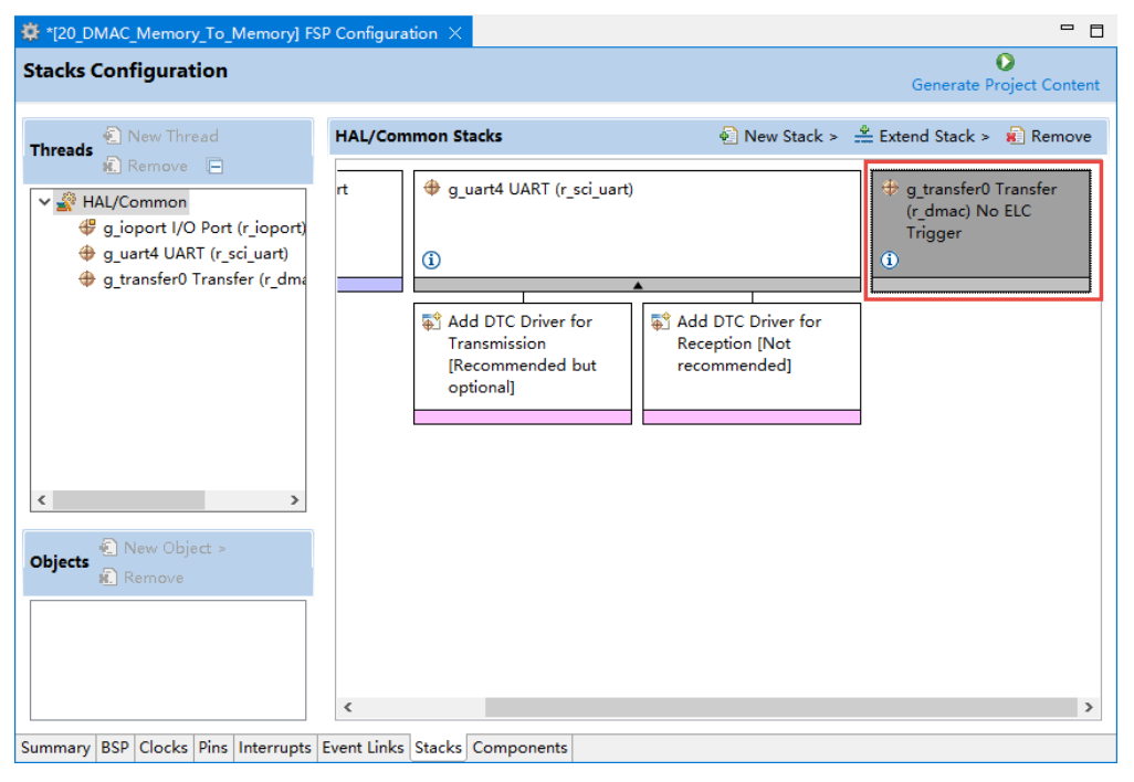

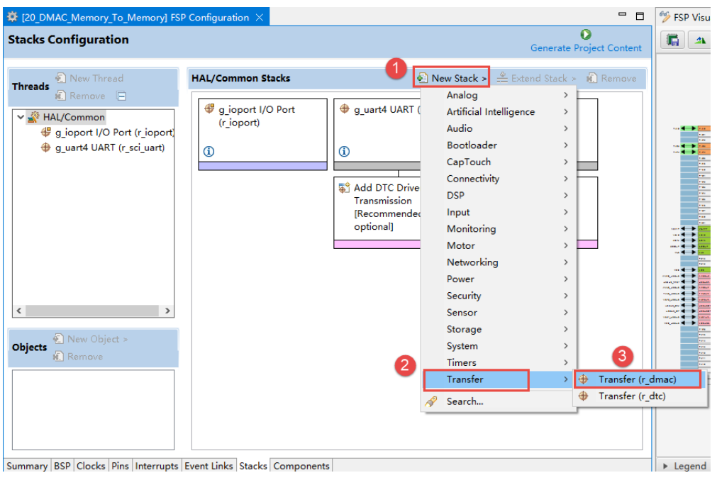

打开该工程的FSP配置界面。然后按如图步骤加入DMAC。
存储器
加入DMAC后如下图所示。

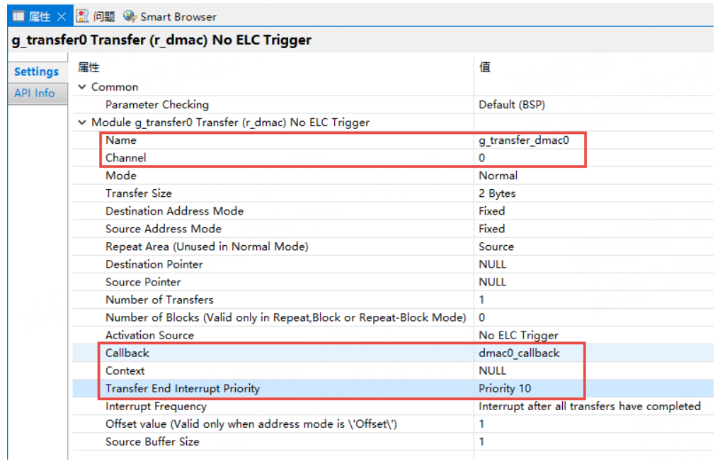

我们单击上图中新添加的r_dmac框,然后在左下角的“属性”窗口配置DMAC模块的各个属性参数。按照如下图所示来配置即可。
存储器
在上图中,实际上只需配置框中的那部分属性,其他的属性均按照默认即可。
DMAC的配置项(与上图相对应):
表7:DMAC配置属性描述
属性 描述
Name 名字。上图配置为 g_transfer_dmac0
按照自己命名习惯设置、并且与代码中的对应即可。
Channel 通道:DMA传输通道选择。这里选择通道0,
通道0也是优先级最高的通道。
RA6M5有8个通道,0~7可选。其他MCU型号可能不同。
Mode 模式:DMA传输模式选择。默认选择正常模式即可。
Transfer Size 传输大小:传输数据单元的大小。默认设置为2字节即可。
Destination Address Mode 目标地址模式:默认设置为固定。
Source Address Mode 源地址模式:默认设置为固定。
Repeat Area(Unused in Normal Mode) 重复区域(正常模式下不使用):源地址。
Destination Pointer 目标指针:NULL(在这里不方便确定传输地址,后续在代码部分配置)。
Source Pointer 源指针:NULL(在这里不方便确定传输地址,后续在代码部分配置)。
Number of Transfers 传输次数:指定正常和重复模式的传输次数或重复-块传输模式的块大小。
Number of Blocks
(Valid only in Repeat,
Block or Repeat-Block Mode)
块数量:指定要在重复、块或重复-块模式下传输的块数。
Activation Source 触发源:选择DMAC传输开始事件。
如果未选择ELC事件,则可以使用软件启动。
Callback 回调函数:触发DMAC中断时调用的回调函数。
此处设置为 dmac0_callback
Context 上下文:指向通过回调函数传递的上下文结构的指针。
Transfer End Interrupt Priority 传输结束中断优先级:传输结束中断的优先级设置。
