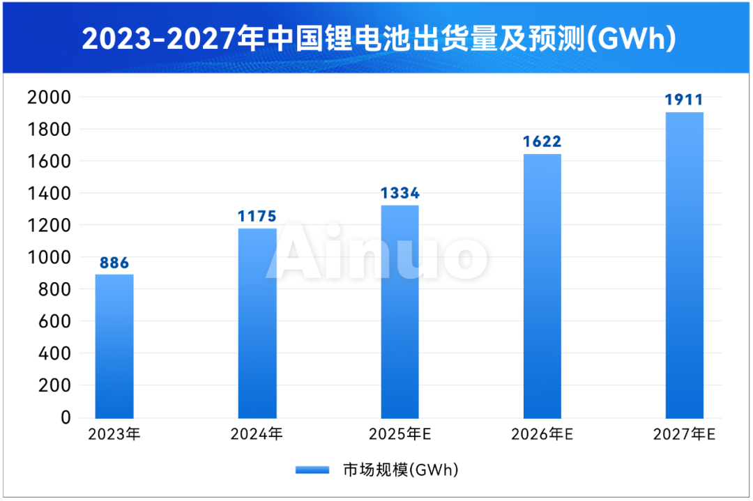

在电动汽车、储能领域的需求驱动下,我国锂电池产业保持增长态势。根据GGII数据显示,2024年我国锂电池出货量为1175GWh,同比增长32.6%,预计2027年出货量将超过1911GWh,年复合增长率达 21.2%。

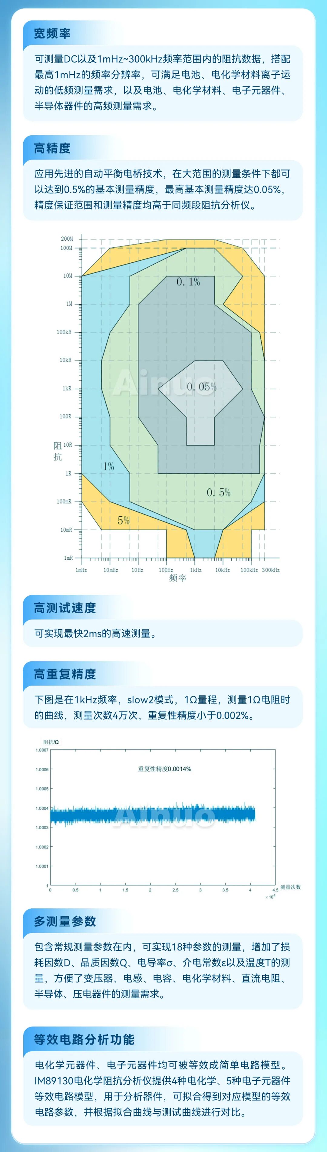

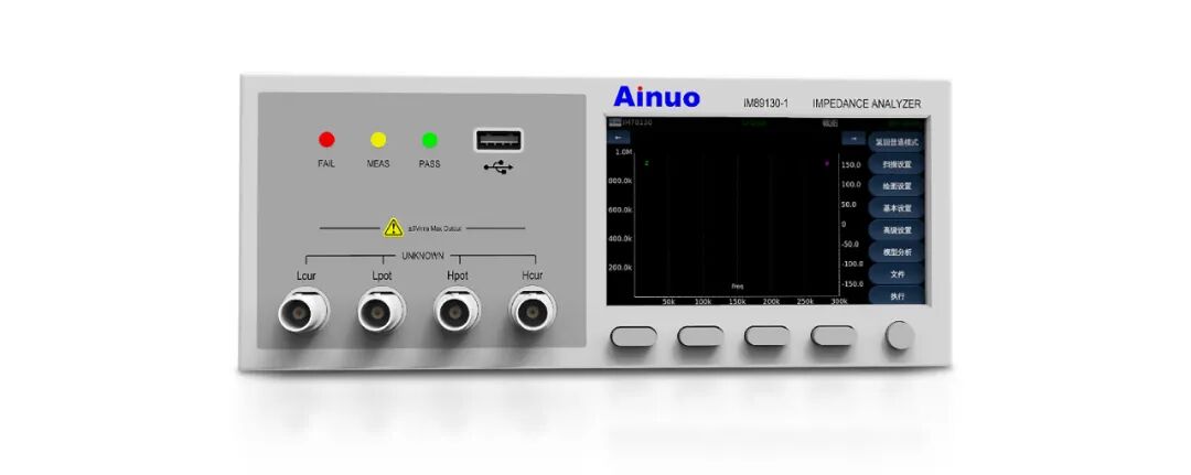

艾诺IM89130是一款精密电化学阻抗分析仪,专为电化学元件和电子元器件的精确阻抗测量与分析而设计。电化学阻抗分析仪IM89130集宽频率、高速度、高精度和多功能于一体,其频率范围覆盖1mHz至300kHz,最快测量速度可达2ms,基本精度高达±0.05%。它不仅支持基础的LCR测量,还具备扫描测量、Cole-Cole分析和等效电路分析等高级功能,可广泛应用于电池内阻测量与模型分析,以及电池材料的电导率、介电常数等关键参数的测试。

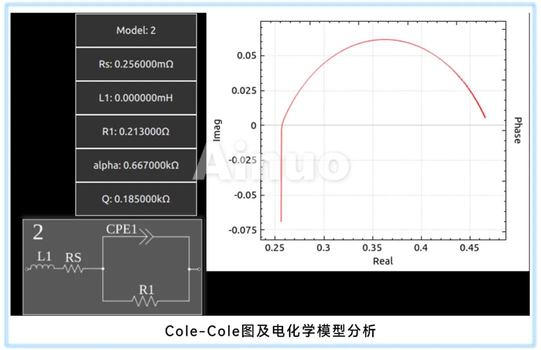

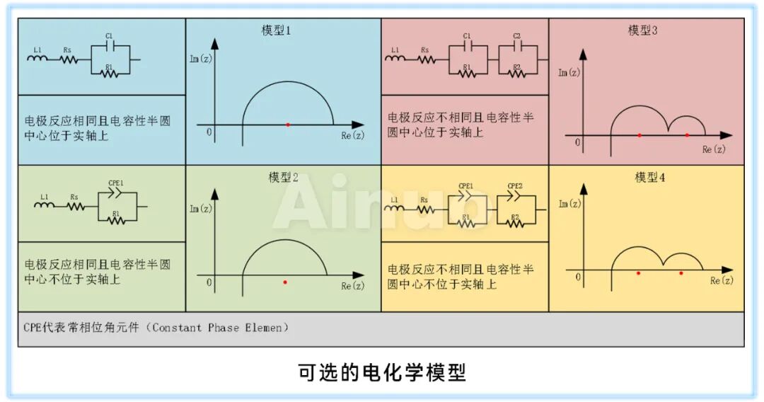

电化学阻抗分析仪IM89130可实现对电化学系统的自动扫频,生成Cole-Cole图,并基于Cole-Cole图进行电化学模型分析,从而评估电化学系统的溶液电阻、双电层电容、电荷移动电阻等特性。

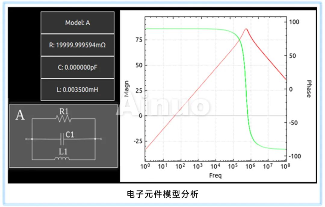

IM89130同样可对普通电子元器件进行扫频和等效模型分析,获取元件的寄生参数信息。
