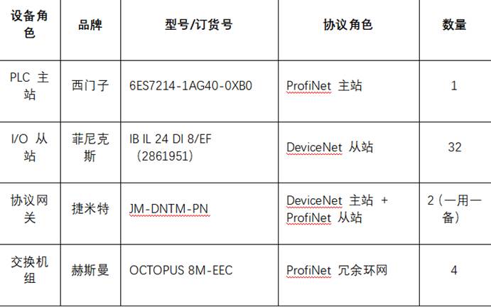

二、核心设备清单

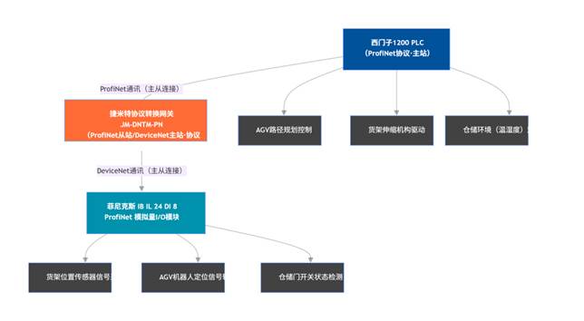

三、网络拓扑:两层一网,冗余到底
ProfiNet 层:S7-1200 与 JM-DNTM-PN工业智能网关均接入赫斯曼 OCTOPUS 千兆环网,启用 MRP(介质冗余协议),当单点断纤时 200 ms 内自愈。
DeviceNet 层:两台网关各拉出独立总线,Alpha 线覆盖 1-16 号 I/O 模块,Beta 线覆盖 17-32 号模块,支线 ≤6 m,终端电阻 121 Ω/1% 置于末端 IB IL 24 DI 8/EF 的拨码开关内。
供电:网关 24 VDC 取自西门子 PM1207 电源,与 I/O 分段隔离,防止扫码枪瞬时 3 A 冲击导致总线复位。

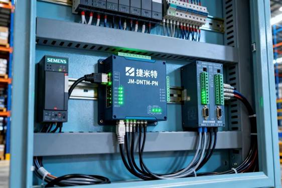

网关上架:利用原 AB PLC 机位,导轨安装 JM-DNTM-PN协议转换网关,高度 1.6 m,避开叉车视线;两侧预留 50 mm 散热空间,IP20 防护足以应对封闭电控柜。
零停机接插:每完成一条支线,先闭合 DeviceNet 电源,再拨码设置节点地址(01-32),网关自动扫描并分配 MAC ID,现场扫码枪业务无中断。
