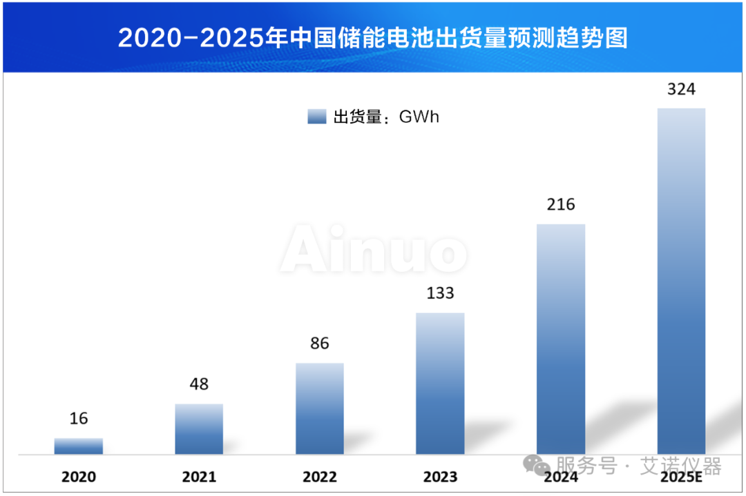

“双碳”战略的深化实施及一系列利好政策的持续推动下,中国储能电池出货量呈爆发式增长。数据显示,2024年中国储能电池出货量约为216GWh,年均复合增长率达91.68%,预计2025年中国储能电池出货量将达到324GWh。
锂电池测试锂电池测试

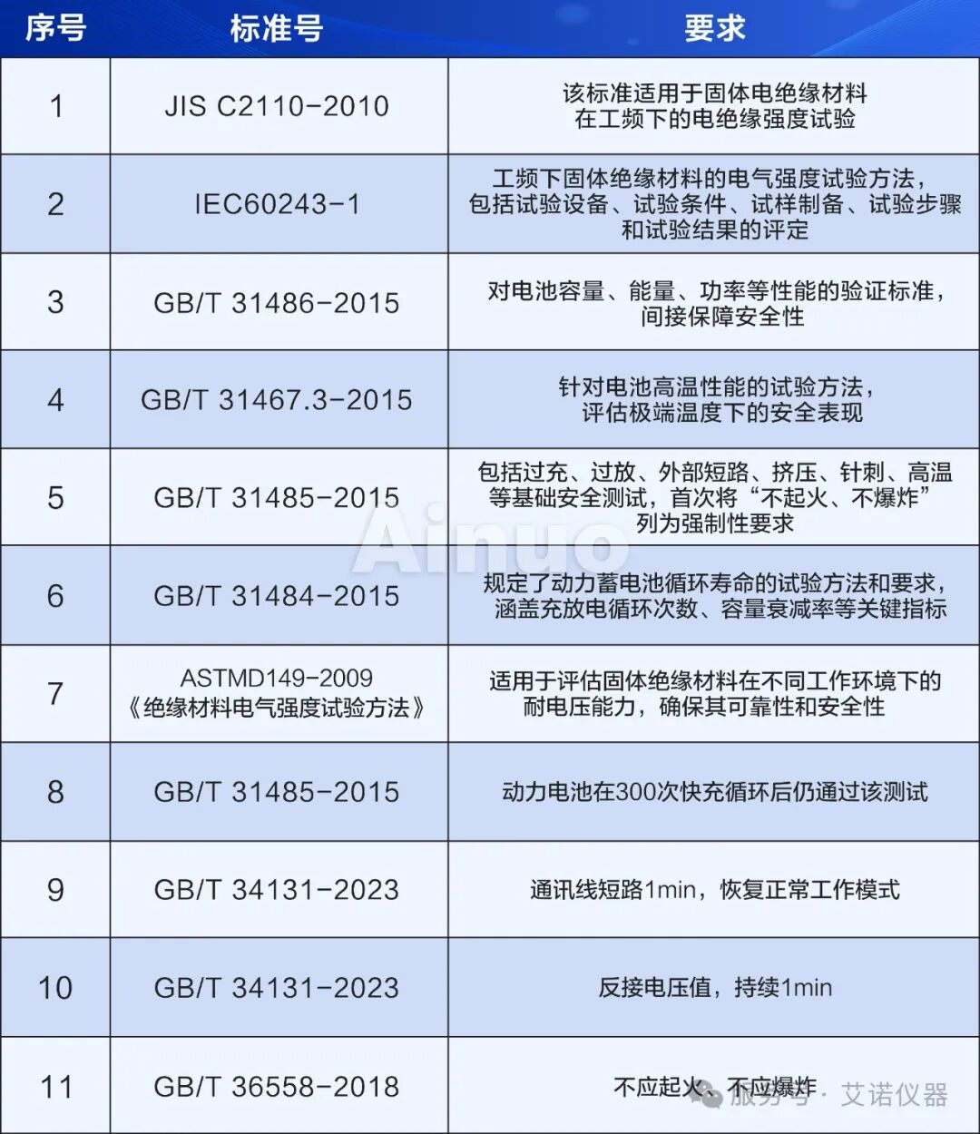

国家分别从能量密度、循环寿命、可靠性等多个方面进行了规范,以确保储能电池系统的安全运行。部分标准如下:
锂电池测试锂电池测试锂电池测试

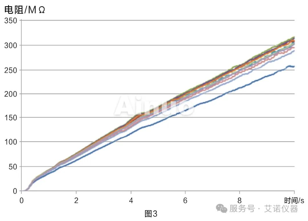

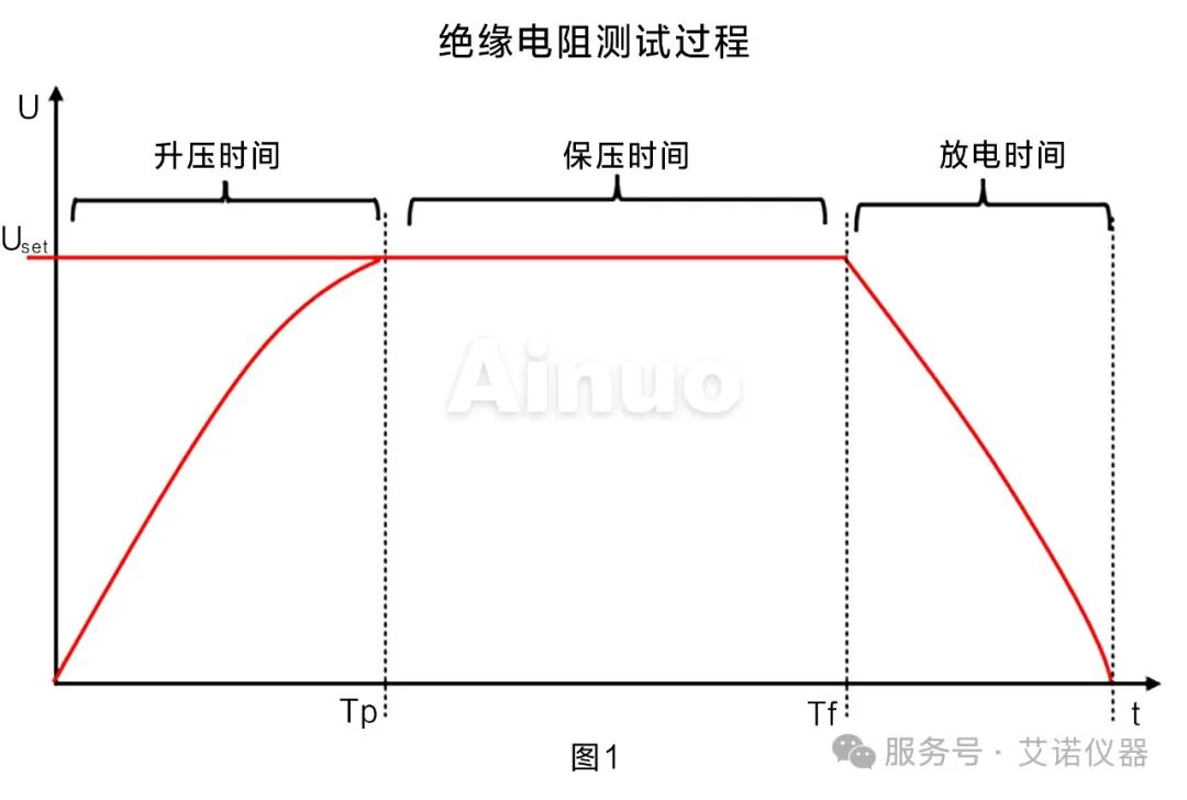

大容量锂电池的绝缘电阻短路测试法,是通过输出直流电压,检测泄漏电流,通过欧姆定律计算绝缘电阻。测试过程同图1,储能电池容值越大,升压时间和放电时间越长,导致测试时间长。锂电池注液前为容性负载,在充电过程中,存在电容电流、吸收电流和泄漏电流,电容电流和吸收电流会随着充电时间而消失,最后只有泄漏电流。储能电池类因材质和容量的特性,吸收电流的消失时间达数分钟,而目前产线使用绝缘电阻法测试基本在5s左右,此时间段存在吸收电流。并且同一电芯,相同的测试时间,多次测试的电阻值也有差异,如图3。

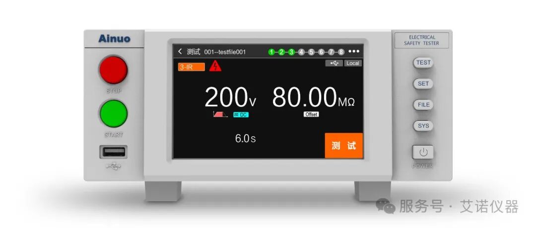

艾诺仪器深耕测试行业多年,深度解析电池绝缘短路测试过程中的痛点,专项研发推出了锂电池绝缘测试仪ANBTS7101系列。新一代绝缘测试仪采用高频直流高压源技术,动态特性好;采用50mA的恒流充电技术和30mA的恒流放电技术,是普通绝缘测试仪测试速度的25倍。BTS7101系列绝缘测试仪,解决锂电池的测试痛点,满足了大容量电芯“快速、稳定”的绝缘短路测试需求。
锂电池测试锂电池测试锂电池测试锂电池测试
艾诺公司锂电池绝缘测试仪ANBTS7101系列采用‌高频直流电源技术、高速采样技术,精准、快速定位因隔离膜破损、穿孔、异物或毛刺引发的短路和微短路电芯。其创新性采用50mA恒流充电和30mA恒流放电技术,结合多通道扫描,大大提高锂电池的测试速度,满足储能电池领域1000Ah+大容量电芯的工业化检测速度及稳定性需求。ANBTS7101系列产品以突破性技术方案高效解决行业测试瓶颈,凭借过硬质量,赢得国内外厂商的高度认可,成为行业内的优质之选。
