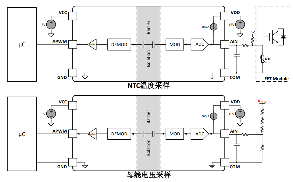

CA-IS3217/8-Q1 系列集成了高精度隔离SAR ADC功能,将驱动侧AIN 引脚的模拟输入信号经过增强隔离栅传输至控制侧APWM引脚的占空比输出信号,MCU可直接计算占空比信号或外置RC滤波后MCU读取模拟量,如下图所示可实现隔离温度采样或母线电压采样等功能。AIN引脚内部集成一个200μA电流源,精度为±3%,可为热敏二极管提供正向偏压或在温度感应电阻器上产生压降。
AIN电压支持0.04 V - 4.96 V满量程输入,则APWM占空比从99.2% - 0.8%线性变化。不同温度下满量程精度可满足±0.5%,无需校准。APWM工作频率为10 kHz。
APWM占空比满足如下公式:
DutyAPWM(%)= -20 × VAIN +100
