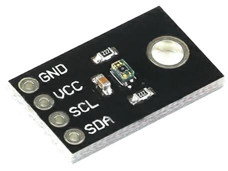

VEML6075简介
VEML6075是一种紫外线(UV)光传感器,它可以测量紫外线强度。它通常用于各种应用,包括环境监测、皮肤防护和生物医学应用,在紫外线中,UVA是最常见的紫外线,它的波长范围是320-400纳米。它可以穿过玻璃,因此它可以通过窗户进入室内。UVA对皮肤的影响不如UVB严重,但它可以加速皮肤衰老并使皮肤暗淡。UVB是一种更强的紫外线,其波长范围为290-320纳米。它不能穿过玻璃,因此只能在户外被暴露。UVB可以导致皮肤晒伤,并且过度暴露可能会导致皮肤癌,我们可以通过Veml6075实现对UVA和UVB值的读取。

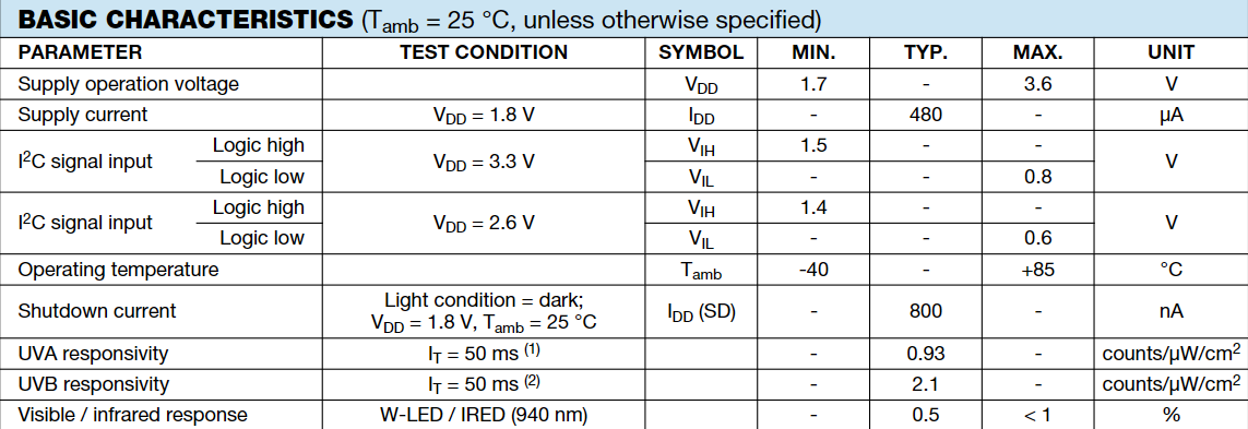

VEML6075相关参数
51单片机
参数中得出的重要参数有工作电压和IIC的电平都是3.3V的,在使用的时候,5V的51单片机记得加一个电平转换模块通讯会稳定一些,不然可能出现不正常现象,本人在调试代码过程中就因为5V的通讯电平不稳定导致的通讯异常。

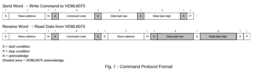

VEML6075IIC读写相关时序
51单片机
抛开具体的IIC的基本时序需求,因为Veml6075的寄存器都是16位寄存器,所以在这个地方需要注意,发送相关指令和读取相关寄存器数据的时候严格按照手册中给出的时序流程进行通信,否则会出现异常情况,记得严格按照手册进行不要凭借经验去写。

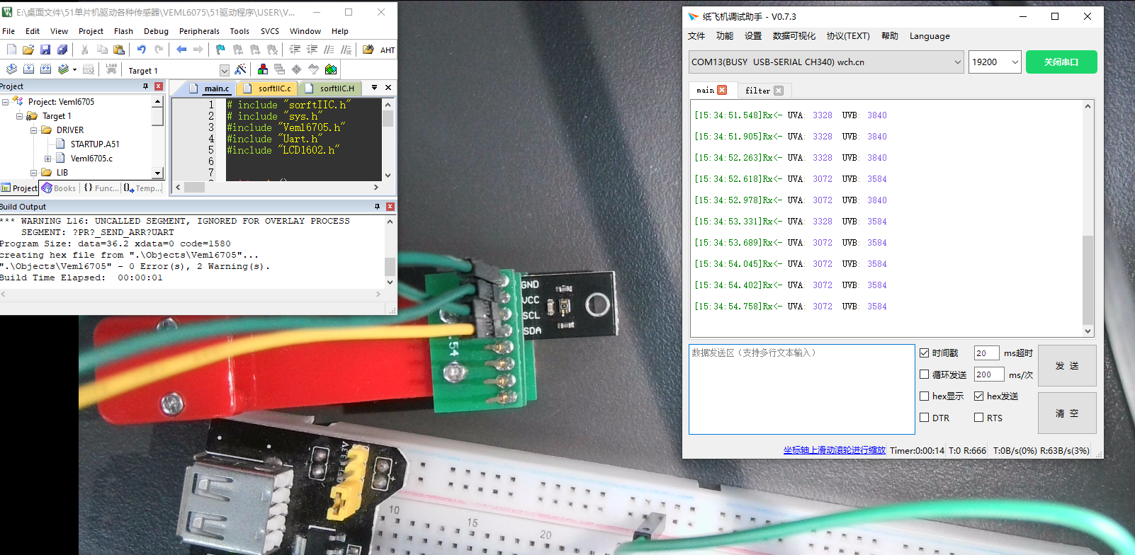

上述代码中严格按照手册中的读写时序操作进行,可以读取出UVA和UVB的数值。
VEML6075IIC读写串口打印
51单片机
上图读出的为原始的传感器输出的UVA和UVB的数值现象。
