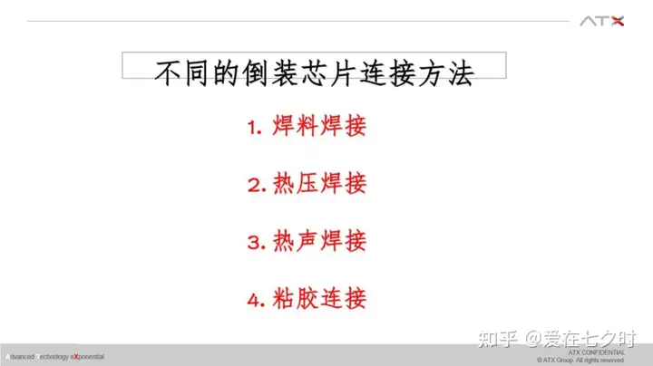

四、倒装芯片(Flip Chip)封装工艺技术工艺流程
1、凸点制作(Bumping)
倒装芯片(Flip Chip)封装包括热超声、回流焊和热压三种工艺,其凸点分别使用金球、锡球和铜柱。
热超声,是在超声和温度的共同作用下, 将金凸点“粘”在基板的焊盘上。这种方式,适用于I/O密度较小的芯片。
回流焊,是在锡凸点表面涂覆助焊剂,再通过热回流加热,进行焊接。这种方式也适合 I/O密度较小( 凸点间距 40-50μm)的芯片。
热压( Thermal Compression Bonding,TCB), 采用高深宽比、小尺寸的铜柱凸点,直接加热粘结。这种方式能够实现高密度互联,适用于I/O密度较大( 凸点间距 40-10μm)的芯片。
金凸点的成本高。相比之下,铜柱凸点的电性能、散热性能比较好,制备难度均衡,成本也比较低,所以用得比较多。
凸点下金属化是为了将半导体中P-N结的性能引出,其中热压倒装芯片(Flip Chip)连接最合适的凸点材料是金,凸点可以通过传统的电解镀金方法生成,或者采用钉头凸点方法。
