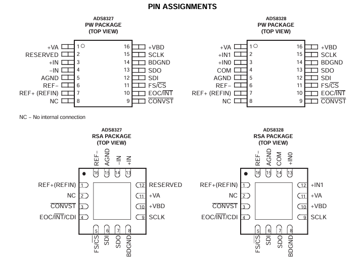

ADS8327是一款低功耗、16位、500-kSPS的单通道模数转换器,具有单极性输入。而ADS8328则在此基础上增加了一个2选1的输入多路复用器(MUX),支持双通道输入,并且可以通过编程选择TAG位输出。这两款转换器都采用了基于电容的逐次逼近寄存器(SAR)架构,内置采样保持功能,能够提供高速、宽电压范围的串行接口,还支持多芯片级联模式,非常适合对性能和灵活性有较高要求的应用。

  • 通道选择:ADS8328支持手动和自动通道选择模式。在手动通道选择模式下,需要通过向命令寄存器(CMR)写入通道号来选择采集通道;在自动通道选择模式下,转换器会自动按顺序采集通道0和通道1的信号。
  • 转换启动:转换可以通过将CONVST引脚拉低至少40 ns来启动,也可以通过编程实现自动触发。CONVST信号独立于FS/CS,因此可以在多个转换器同时采样保持的应用中使用一个公共的CONVST信号。
数字接口设计
  • 串行通信:串行接口以FS/CS的下降沿开始一个周期,数据在EOC时被送到输出寄存器,并在FS/CS的下降沿出现在SDO输出引脚。输出数据在SCLK的下降沿有效,主机处理器可以在该时刻读取数据。
