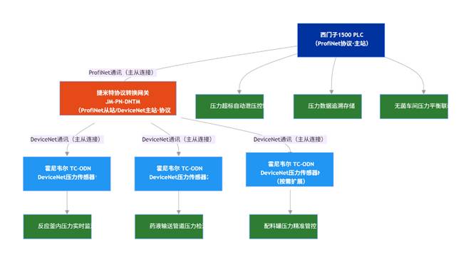

二、设备选型与网络结构
1. 协议转换网关:
品牌与型号: 捷米特(Jiemit)JM-PN-DNTM协议转换网关
协议角色: ProfiNet从站 / DeviceNet主站
接口参数:
ProfiNet侧:双RJ45以太网口,支持100BASE-TX,兼容西门子ProfiNet IO协议,GSDML文件版本V2.3
DeviceNet侧:支持125K/250K/500Kbps波特率,最多可连接63个从站,最大I/O数据长度为128字节
工业等级: 工作温度-25℃至+55℃,防护等级IP20,符合制药车间洁净区EMC抗干扰要求
DeviceNet
2. 主控PLC:
品牌与型号: 西门子 SIMATIC S7-1500,CPU 1516-3 PN/DP
通讯角色: ProfiNet主站
配置环境: TIA Portal V17

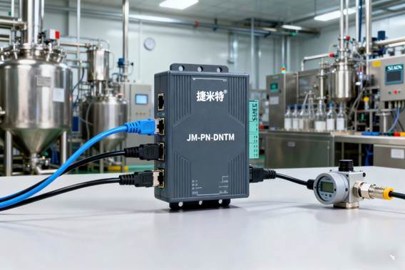

1. 硬件连接
使用标准以太网线将 JM-PN-DNTM工业智能网关的ProfiNet接口与西门子S7-1500 PLC的ProfiNet端口相连,网关作为从站接入PLC网络;
采用屏蔽双绞DeviceNet专用电缆,将网关的DeviceNet端口与霍尼韦尔TC-ODN传感器连接,总线两端加120Ω终端电阻,确保信号完整性;
网关由24V直流电源独立供电,并通过LED指示灯确认电源与通讯状态正常。
