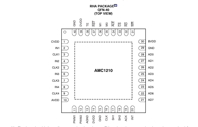

AMC1210可通过四种不同的接口模式与数字信号处理器(DSP)或微控制器(µCs)通信,包括一种串行模式(SPI)和三种8位复用并行模式。模式引脚M0和M1用于确定模式选择。

控制单元将调制器输入数据和相应的时钟进行转换,以满足AMC1210的使用需求。根据调制器的模式,有四种输入选项可供选择,通过控制参数寄存器中的MOD1和MOD0位进行选择。

信号发生器在PWM1引脚提供5V脉宽调制(PWM)信号,在PWM2引脚提供互补信号。通过模式寄存器和时钟分频寄存器可对其进行编程,生成与调制器数据速率同步的载波信号。
