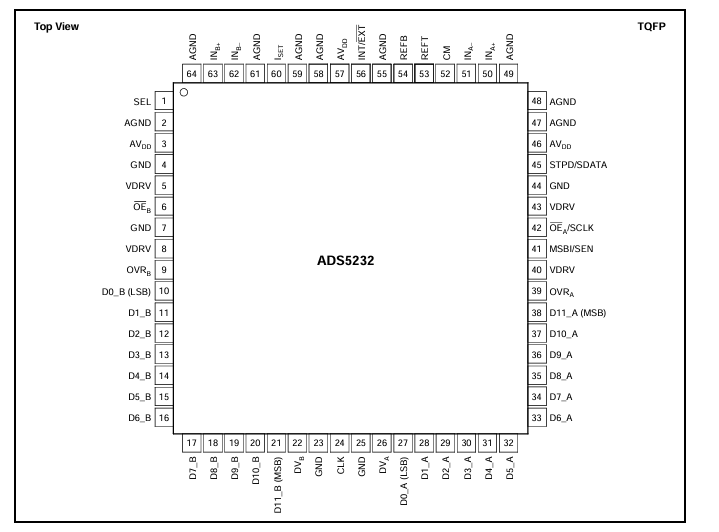

1. 关键特性
1.1 电源与功耗
adc
adc
ADS5232采用单一+3.3V电源供电,具有低功耗的特点。内部参考模式下总功耗为371mW,外部参考模式下为335mW。这种低功耗设计使得它在对功耗敏感的应用中表现出色。
