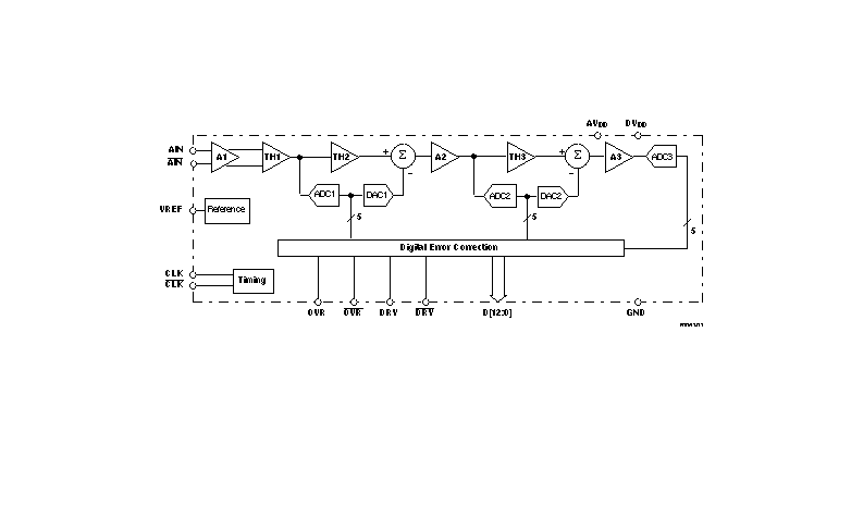

ADS5444的模拟输入由模拟差分缓冲器和双极性跟踪保持电路组成。模拟缓冲器能够隔离ADC输入与内部开关的干扰,输入共模电压通过内部500 Ω电阻设置为2.4 V,差分输入阻抗为1 kΩ。为了获得最佳性能,建议采用差分输入方式。可以使用RF变压器进行单端到差分的转换,如果需要电压增益,可以选择升压变压器或单端放大器驱动变压器。例如,德州仪器的OPA695、THS9001等放大器都可以与RF变压器配合使用;对于需要直流耦合的应用,THS4509差分输入/差分输出放大器是一个不错的选择,它可以提供10 dB的增益,并设置合适的输入共模电压。

ADS5444的时钟输入可以采用差分时钟信号或单端时钟输入。在低输入频率应用中,单端时钟可以节省成本和电路板空间,且性能损失较小;而在对抖动敏感的应用中,差分时钟具有明显优势,它可以实现共模噪声抑制,允许使用更大的时钟幅度,降低时钟噪声对抖动的影响。此外,时钟输入的共模电压内部设置为2.4 V,建议采用交流耦合方式,如果无法实现交流耦合,ADS5444对时钟共模电压变化也有较好的容忍度。
3. 数字输出
ADS5444提供13位的数据输出(D12 - D0)、数据就绪信号(DRY)和过范围指示信号(OVR)。输出格式为偏移二进制,建议使用DRY信号来捕获输出数据。
