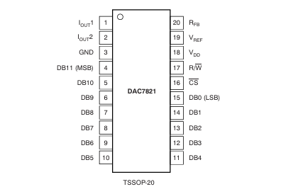

七、封装与订购信息
DAC7821采用20引脚的TSSOP封装,提供了多种订购选项,包括不同的包装形式和数量。在订购时,需要注意产品的状态、材料类型、RoHS合规性、引脚镀层材料、MSL评级和峰值回流温度等信息。
