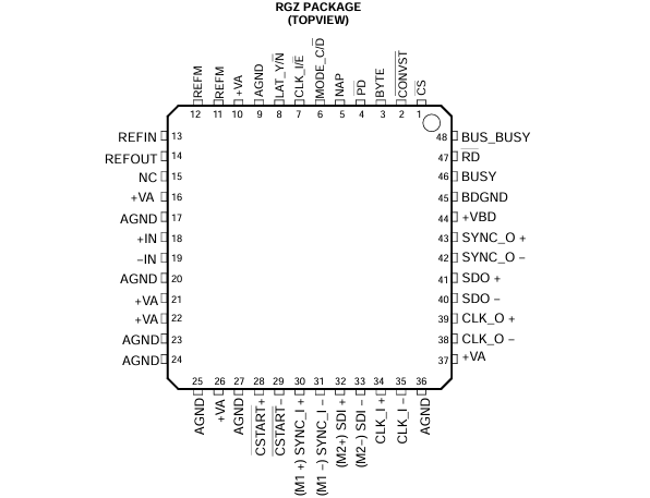

1.1 特性亮点
  • 高分辨率与出色动态性能:ADS8413拥有16位的分辨率,在10kHz输入时,SNR(信噪比)可达92dB,THD(总谐波失真)低至 - 107dB,能够为系统提供高精度的数字输出。
  • 宽输入范围与低误差:其单极性差分输入范围为 - 4V到4V,INL(积分线性度)典型值为±1 LSB,最大值为±2 LSB;DNL(差分线性度)典型值为 + 0.7/ - 0.5 LSB,最大值为 + 1.5/ - 1 LSB,确保了在不同输入信号下的线性度和准确性。
  • 丰富的功能特性:内置参考电压和参考缓冲器,支持200-Mbps的LVDS串行接口,可选200-MHz内部接口时钟,具有零延迟、低功耗等特点,还提供了Nap模式和掉电模式,满足不同应用场景下的功耗需求。
1.2 应用领域
基于其高性能特点,ADS8413广泛应用于医疗仪器、高速数据采集系统、高速闭环系统以及通信等领域,为这些对精度和速度要求较高的应用提供了可靠的解决方案。
2. 技术细节剖析
2.1 模拟输入特性
模拟输入部分通过 + IN和 - IN两个引脚接收信号。输入电容为25pF,输入漏电流典型值为500pA。输入电压范围和共模电压范围都有明确的规定,在设计时需要确保输入信号在这些范围内,以保证转换器的正常工作。
2.2 系统性能指标
分辨率为16位,无失码现象。INL和DNL的指标保证了转换的线性度,偏移误差和增益误差也在合理范围内。PSRR(电源抑制比)在特定输出代码下可达80dB,有效降低了电源波动对转换结果的影响。
2.3 参考输入与输出
ADS8413既可以使用内部参考电压,也可以使用外部参考电压。内部参考电压输出范围在室温下为4.080 - 4.112V,启动时间为25ms,具有良好的线性调整率和温度漂移特性。
2.4 电源要求与功耗管理
电源电压范围为2.7 - 5.25V,在2-MHz采样率下,电源电流为58 - 64mA,功耗为290 - 320mW。Nap模式下电源电流为25mA,掉电模式下电源电流仅为1 - 2.5µA,大大降低了系统功耗。
3. 数据读取与操作模式
3.1 数据读取接口
ADS8413支持200-MHz的LVDS串行接口,通过SDO、CLK_O和SYNC_O三个信号实现高速数据传输。在单设备或多设备应用中,可以采用菊花链或级联配置。
3.2 单设备数据读取
单设备数据读取有两种启动方式:在等待或采样阶段启动和在转换阶段结束时启动。不同的启动方式和BYTE模式(16位或8位数据帧)会影响数据读取的具体过程和时序。
3.3 多设备连接模式
  • 菊花链模式:通过设置MODE_C/D = 0选择菊花链模式,多个设备依次连接,实现数据的无缝传输。在这种模式下,需要注意转换速度的选择,以确保数据的正常读取。
  • 级联模式:设置MODE_C/D = 1选择级联模式,只有一个设备占用总线,其他设备的LVDS驱动处于三态。级联模式下的时钟输出需要特别处理,以满足接收器的要求。
4. 理论操作原理
ADS8413采用高速逐次逼近寄存器(SAR)架构,基于电荷再分配原理,内置采样/保持功能。在转换过程中,模拟输入信号被采样到内部电容阵列上,然后通过逐次逼近的方式将模拟信号转换为数字信号。
5. 布局与注意事项
在PCB布局时,要特别注意ADS8413的物理布局。由于SAR架构对电源、参考、地连接和数字输入的干扰比较敏感,需要采取措施降低噪声,如使用旁路电容和存储电容、将AGND和BDGND连接到干净的接地端等。
