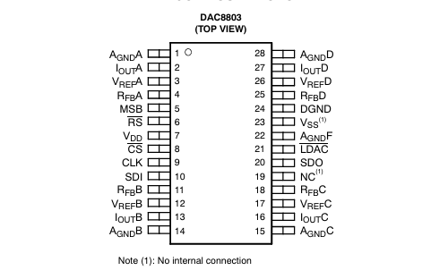

紧凑封装与标准引脚配置
DAC8803采用紧凑的SSOP - 28封装,具有行业标准的引脚配置,方便在不同的电路板上进行布局和焊接,提高了设计的灵活性和可扩展性。
