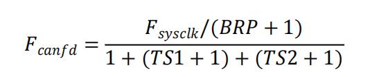

根据改公式可配置出CANFD的仲裁域、数据域波特率。计算时需要注意的是BRPTS1TS2寄存器已为加1之后的数值,不需要再加1。
波特率计算公式
CAN控制器
void CAN_ConfigBaudrate(void)
/* Initializes the CANFD3 */
/* Arbitration Phase (Nominal) Baud Rate 500KHz */
/* Data Phase Baud Rate 2MHz */
CANFD_StructInit(&CANFD_InitStructure);
CANFD_InitStructure.CANFD_SRR = CANFD_SRR_RESET;
CANFD_InitStructure.CANFD_APBRPR = CANFD_APBRPR_4tp;
CANFD_InitStructure.CANFD_APBTR_APTS1 = CANFD_APBTR_TS1_30tp;
CANFD_InitStructure.CANFD_APBTR_APTS2 = CANFD_APBTR_TS2_9tp;
CANFD_InitStructure.CANFD_APBTR_APSJW = CANFD_APBTR_SJW_2tp;
CANFD_InitStructure.CANFD_DPBRPR = CANFD_DPBRPR_4tp;
CANFD_InitStructure.CANFD_DPBTR_DPTS1 = CANFD_DPBTR_TS1_30tp;
CANFD_InitStructure.CANFD_DPBTR_DPTS2 = CANFD_DPBTR_TS2_9tp;
CANFD_InitStructure.CANFD_DPBTR_DPSJW = CANFD_DPBTR_SJW_1tp;
CANFD_Init(CANFD3, &CANFD_InitStructure);

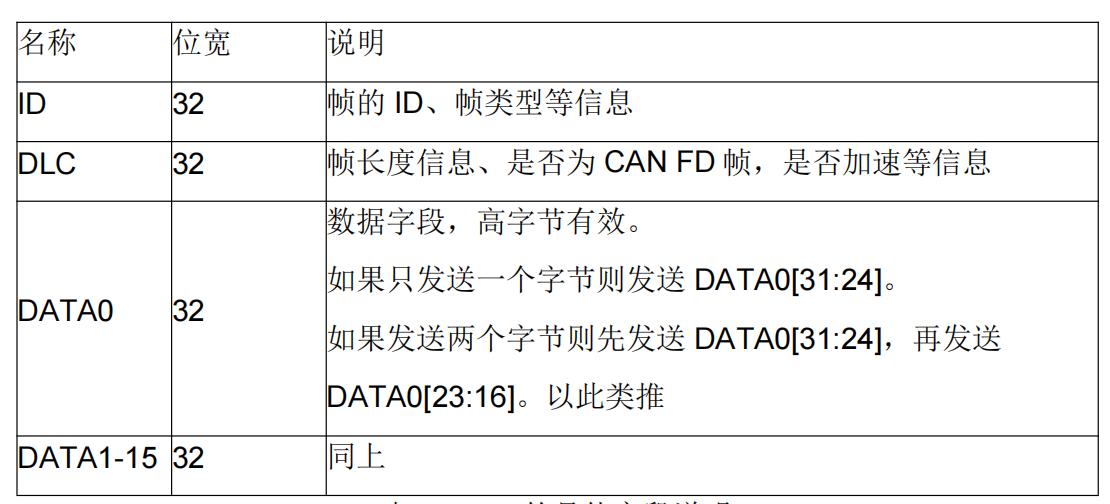

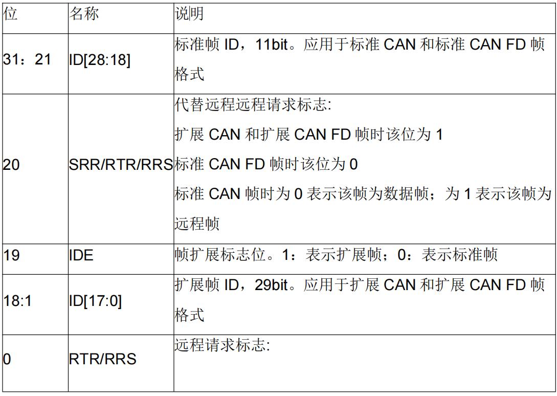

ID 的具体字段说明
CAN控制器

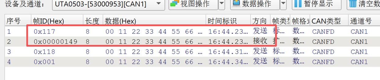

测试设置 AFMR0 为 0xFFE00000,AFIR 为 22E00000,且写入 AFR 寄
存器的 UAF0 位为 1,则表示只有符合 ID 为 0x117 的消息才能被接收。
void CANFD3_Parm_Init(void)
/* CANFD receive filter configure */
CANFD_FilterInit(CANFD3, TB0, 0xFFE00000, 0x22E00000);

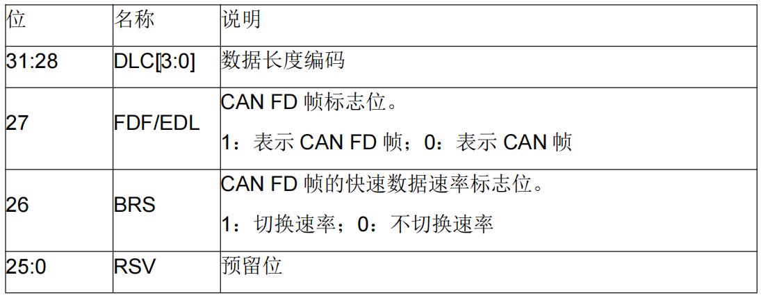

DLC 的具体字段说明
CAN控制器
void CANFD3_Frame_Init()
CANFD_TXFrameTypeDef CANFD_TXFrameStruct;
/* Set the setting ID and setting mode */
CANFD_TXFrameStruct.CANFD_TX_PROTOCOL = CANFD;
CANFD_TXFrameStruct.CANFD_TX_FORMAT = EXTENDED;
CANFD_TXFrameStruct.CANFD_TX_TYPE = DATA;
CANFD_TXFrameStruct.CANFD_Frame_ID = 0x147;
CANFD_FrameInit(CANFD3, TB1, &CANFD_TXFrameStruct);

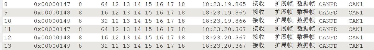

3.2多帧CAN发送配置代码分析
需要发送多帧消息,可以直接向发送请求寄存器(TRR)写发送多帧指令。如发送 TB0 到TB2,则可以向CAN 发送缓存就绪请求寄存器(CAN_TRR)写 0x00000007。
程序同时配置并触发三帧发送后,CAN 控制器(或驱动层)会根据ID优先级规则自动仲裁:
发送初始化时,三帧数据均进入发送缓冲区(如 TB0、TB1 等发送邮箱),CAN 控制器检测到总线空闲后,同时启动三帧的位仲裁;
仲裁过程中,0x147 因 ID 最小优先赢得总线控制权,先完成数据传输;
0x147 发送完成后,总线空闲,剩余两帧再次仲裁,0x148 优先发送,最后 0x149 完成传输;

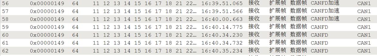

验证在 CAN FD 通信中,切换BRS 位为 1(启用高速数据段)和 0(禁用,使用仲裁段速率)时,总线可以成功地在冲裁域速率和数据域速率之间切换。

配置 CAN 接收端滤波参数:根据 CAN 控制器滤波机制(如掩码模式、列表模式),设置验收码为 0x117,配置对应掩码寄存器(确保仅匹配 0x117 精准 ID,无模糊匹配),启用接收滤波功能。实现对所有非 0x117 的帧ID报文实现完全过滤(不触发接收响应、不存入接收缓冲区、不产生相关中断)。

本次验证充分证明:实际验证(如通过 CAN 分析仪抓包)显示:帧的发送顺序严格遵循「0x147 → 0x148 → 0x149」,无乱序或优先级倒置现象,证明多帧发送程序能够严格遵循 CAN 总线 ID 优先级仲裁规则,实现按 ID 从小到大的自动顺序发送,确保了高优先级数据的实时传输,符合 CAN 总线的通信特性和嵌入式系统的实时性要求。
