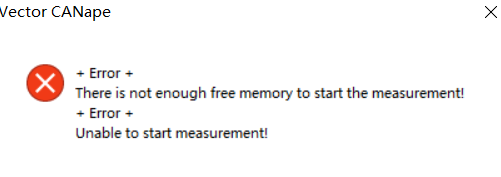

CANape因电脑存储空间不足无法启动测量
问题的现象:
测量
解决方案:

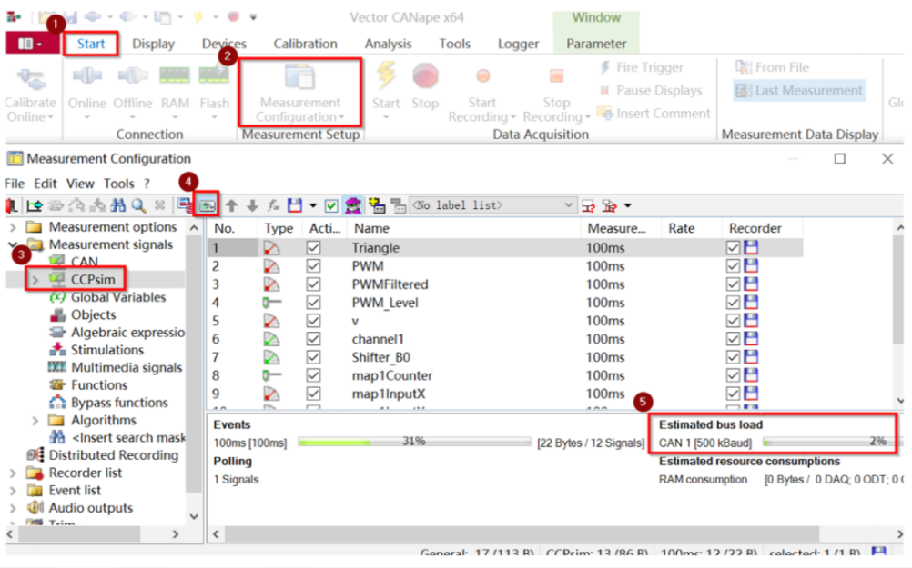

(4)CANape工程复杂程度不仅取决于测量信号的多少,还包括记录模块配置、CANape显示配置等;
测量
  • 请检查CANape中各个device预估的总线负载(如下图),请注意,这里的bus load仅针对当前device的负载,实际通信中还应该考虑总线上是否有其他报文在发送,此处的bus load原则上不能超过100%;
  • 请关掉不必要的信号,同时增大测量周期;
  • 若 CANape 中加载了过多的显示窗口,信号的显示会额外消耗CANape负载;
  • 请关闭工程中加载的较大的测量文件(如加载了几个 GB 的数据文件)等。
