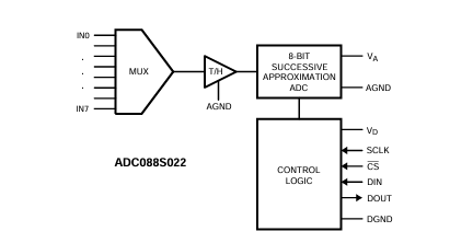

一、产品概述
逐次逼近寄存器
逐次逼近寄存器
ADC088S022专为50 ksps至200 ksps的转换吞吐量速率而设计,采用逐次逼近寄存器(SAR)架构,并内置跟踪保持电路。它具有八个输入通道,能配置为接受多达八个输入信号,输出串行数据为直二进制格式,兼容SPI™、QSPI™、MICROWIRE和许多常见的DSP串行接口。

四、工作原理
(一)转换过程
ADC088S022的转换过程分为跟踪和保持两个阶段。在跟踪模式下(CS拉低后的前三个SCLK周期),开关SW1将采样电容连接到八个模拟输入通道之一,SW2平衡比较器输入;在保持模式下(CS拉低后的后十三个SCLK周期),SW1将采样电容连接到地,保持采样电压,SW2使比较器失衡,控制逻辑指示电荷再分配DAC对采样电容进行电荷加减操作,直到比较器平衡,此时DAC的数字字即为模拟输入电压的数字表示。
