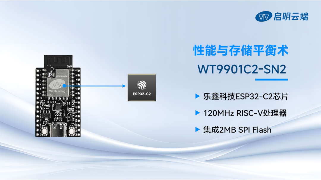

性能与存储的平衡术
相较于普通开发板常用的8位或低主频MCU以及频繁面临“存储不足”警告。WT9901C2-SN2开发板搭载乐鑫科技ESP32-C2芯片,配备120MHz RISC-V处理器,并集成2MB SPI Flash。智能家居逻辑控制、轻量级边缘计算任务都能轻松应对。

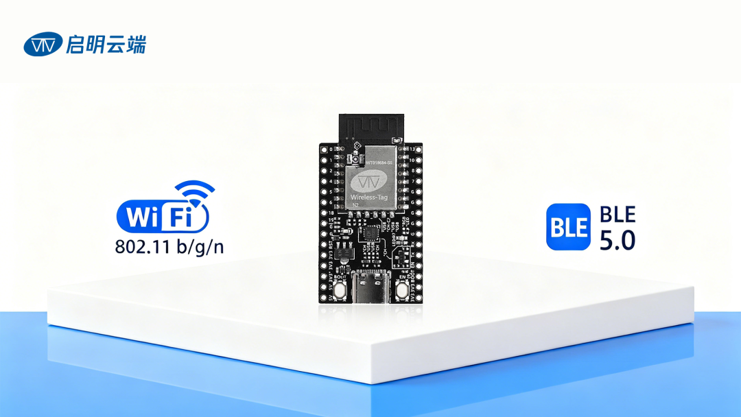

双模通信
你也不必再为开发板仅支持Wi-Fi或蓝牙其中一种,需要额外模组实现双模通信而苦恼。WT9901C2-SN2开发板原生支持Wi-Fi 802.11 b/g/n和BLE 5.0,从智能灯控到穿戴设备,一套硬件覆盖多元场景。

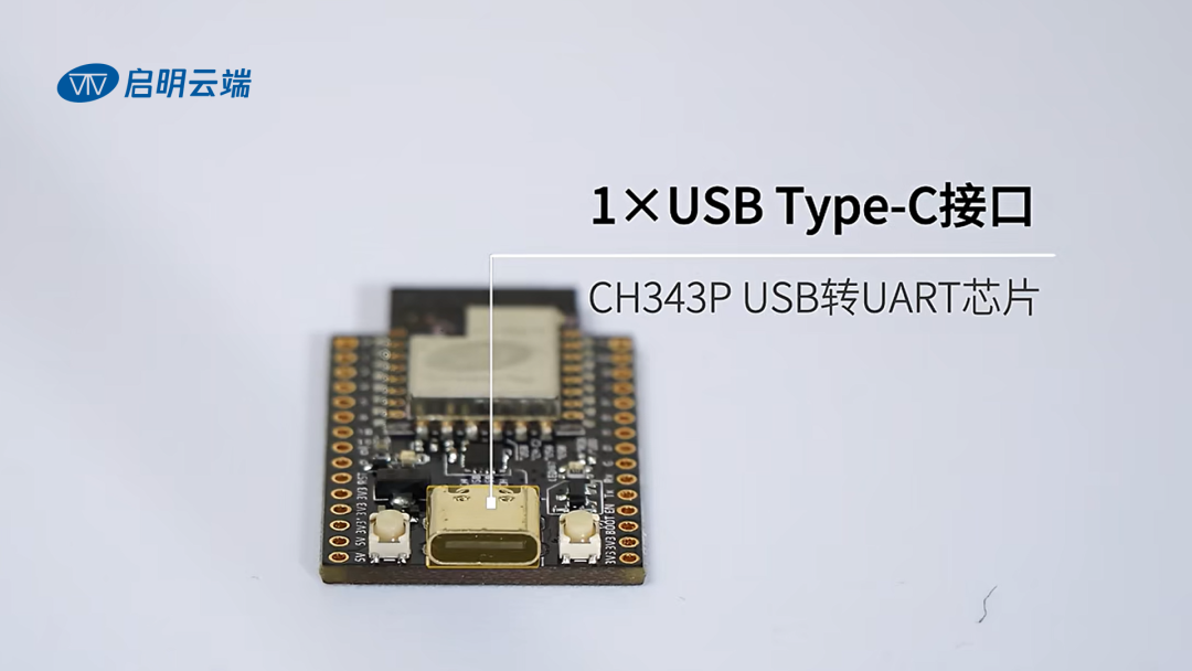

调试如此简单
很多开发板需要外接USB转串口工具才能烧录,而WT9901C2-SN2直接板载CH343P芯片,传输速率高达6Mbps。只需一根Type-C线,即可同时完成供电和通信
BOOT+EN组合键进入下载模式,告别复杂的跳线帽设置。

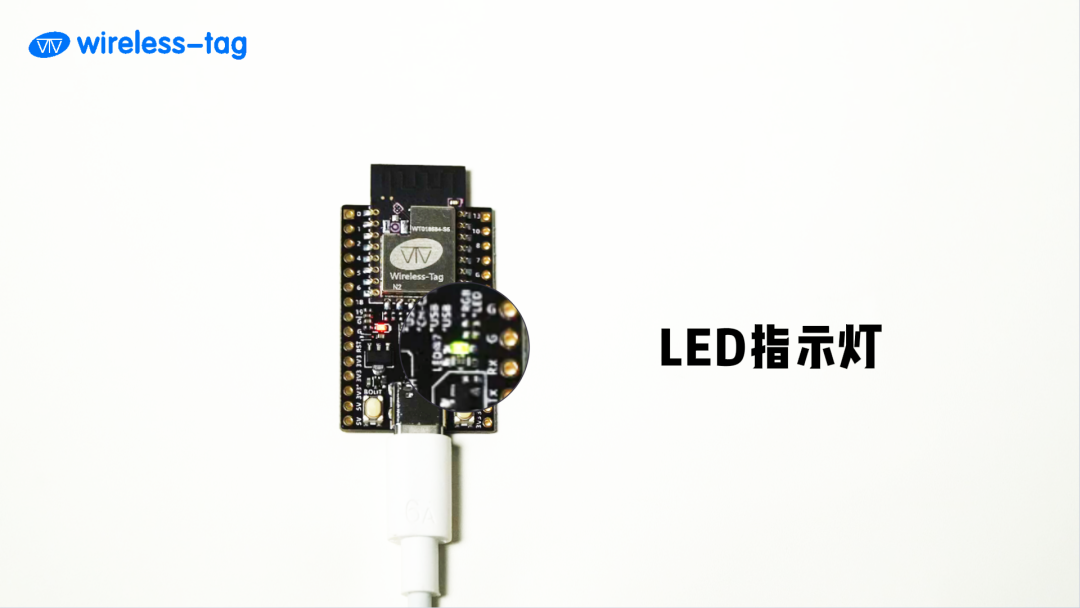

双色LED,让调试信息看得见
在枯燥的代码调试中,清晰的视觉反馈至关重要。WT9901C2-SN2板载的双色LED指示灯(C2绿色,C3红色),正是为您准备的“调试助手”。

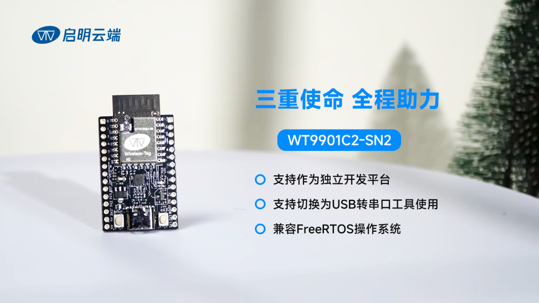

三重使命贯穿产品生命周期
WT9901C2-SN2 重新定义开发工具的角色,三大核心能力环环相扣,为您提供从原型验证到项目部署的无缝支持。
支持作为独立开发平台您可直接在板载的ESP32-C2芯片上进行软件开发和硬件调试,高效完成从概念到原型的全过程验证。
支持切换为USB转串口工具使用:省去额外购买专用调试器的成本,更让资源利用最大化。
原生兼容FreeRTOS:开发复杂的、需多任务调度的物联网应用变得简单可靠。
