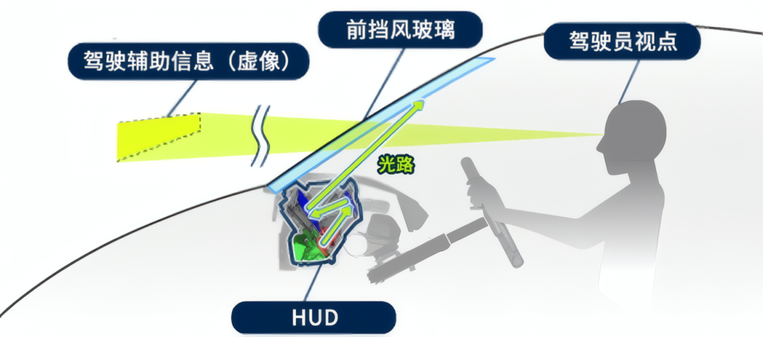

智能网联汽车、航空航天等领域,HUD红外热像仪作为人机交互与环境感知的核心设备,其成像精度直接决定系统决策可靠性。阳光干扰引发的冷反射效应,是导致该设备出现虚假低温信号、目标识别失效的主要诱因。紫创测控luminbox太阳光模拟器凭借可复现自然阳光光谱与辐照特性的优势,成为量化评估冷反射效应的关键工具,为HUD红外热像仪光学优化提供实验依据。

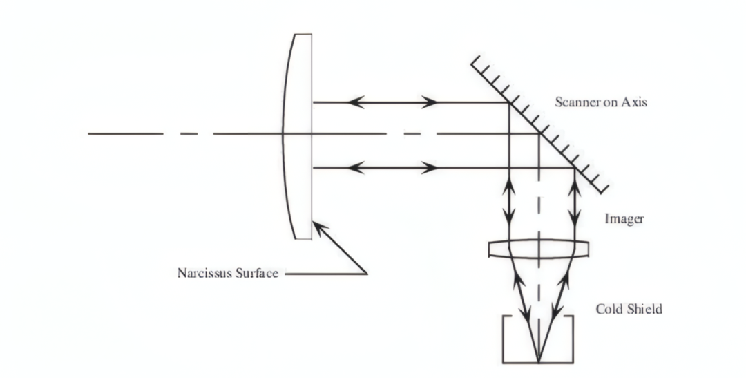

冷反射效应是光学系统中镜片反射光与目标红外辐射耦合光学失真现象。HUD红外热像仪的光学链路包含偏振片、透镜组等多类元件,当阳光以非成像角度入射时,部分光线经镜片界面反射后直接投射至红外探测器,与目标的中波/长波红外信号叠加。由于阳光的可见光-近红外成分在红外探测器上响应度极低,形成低灰度值区域,表现为热像中的“伪冷点”。这种干扰在正午强光、逆光等场景下尤为显著,可能导致车载HUD误判路面结冰状态,或航空HUD混淆云层与机体温度信号。
