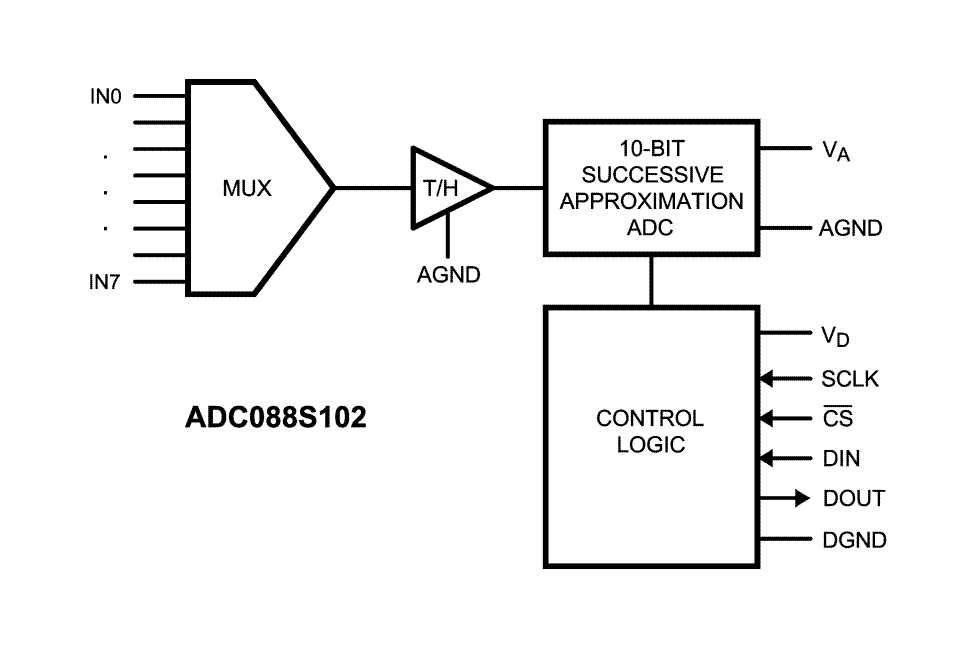

一、产品概述
逐次逼近寄存器
逐次逼近寄存器
ADC088S102是一款基于逐次逼近寄存器架构的CMOS 8位A/D转换器,具备内部采样保持电路,转换吞吐量速率为500 kSPS至1 MSPS。它拥有8个输入通道,支持可变电源管理,独立的模拟和数字电源,并且其输出的串行数据为直二进制格式,与SPI、QSPI、MICROWIRE和许多常见的DSP串行接口兼容,采用16引脚TSSOP封装。
