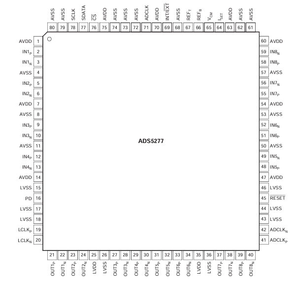

集成PLL与数据序列化
输出电流
输出电流
ADS5277集成了锁相环(PLL),将输入的ADC采样时钟乘以12倍。这个高频时钟用于数据序列化和传输过程。每个内部ADC的10位输出被序列化为12位字,其中2个最低有效位(LSBs)为零,其余10位对应ADC的输出。这种格式确保了接口与家族中的12位部件兼容。除了八个数据输出外,还传输位时钟和字时钟,位时钟速度是采样时钟的6倍,字时钟速度与采样时钟相同。
高性能与低功耗
ADS5277具有65MSPS的最大采样率和10位分辨率,无缺失码。内部参考模式下总功耗为911mW,外部参考模式下为845mW,采用CMOS技术,同时具备采样保持功能。在5MHz中频下,信噪比(SNR)达到61.7dBFS,数字/模拟电源为3.3V,采用序列化LVDS输出,有效减少了接口线数量和封装尺寸。
灵活的参考选择
该ADC提供内部参考,也可选择外部参考。内部参考模式可实现最佳性能,同时支持集成帧和位模式,LVDS时钟输出电流可选择加倍,有四种LVDS电流模式,引脚和格式与家族其他产品兼容。

参考电路设计
参考电路设计方面,内部参考模式下,REF_T和REF_B的标称值分别为1.95V和0.95V,VCM为1.45V。外部参考模式下,需确保外部参考电压的共模电压与VCM匹配在50mV以内。所有内部偏置电流通过I_SET引脚的外部电阻设置,推荐使用56.2kΩ电阻。
时钟与LVDS缓冲器
八个通道使用单个ADCLK输入,时钟树网络确保各通道的孔径延迟和抖动一致。PLL生成50%占空比的时钟和12倍时钟,用于ADC采样和数据序列化。LVDS缓冲器有四个电流设置,输出阻抗高,必要时可使用100Ω终端电阻减少反射影响。
