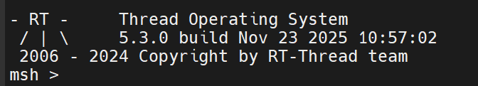

嵌入式系统
编译生成的系统固件可正常运行:
嵌入式系统

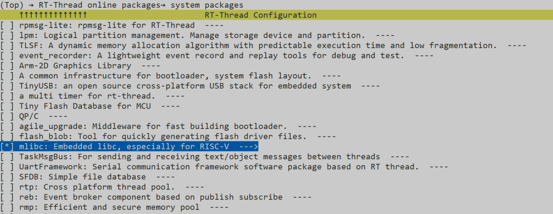

由于Zig采用LLVM的Clang前端进行编译,其对裸机平台缺乏内置libc支持。为解决这一问题,我们选择使用轻量级C标准库实现(如本例中的mlibc)。在RT-Thread上具体配置步骤如下:
执行menuconfig配置工具,启用mlibc软件包
运行pkgs --update命令下载依赖包

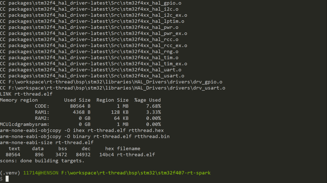

完成配置后,首先通过原生构建工具scons验证基础编译功能正常:
嵌入式系统

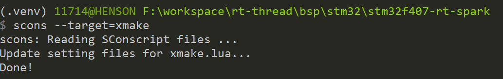

RT-Thread提供了便捷的构建文件生成功能,执行以下命令导出xmake配置:
scons --target=xmake
嵌入式系统

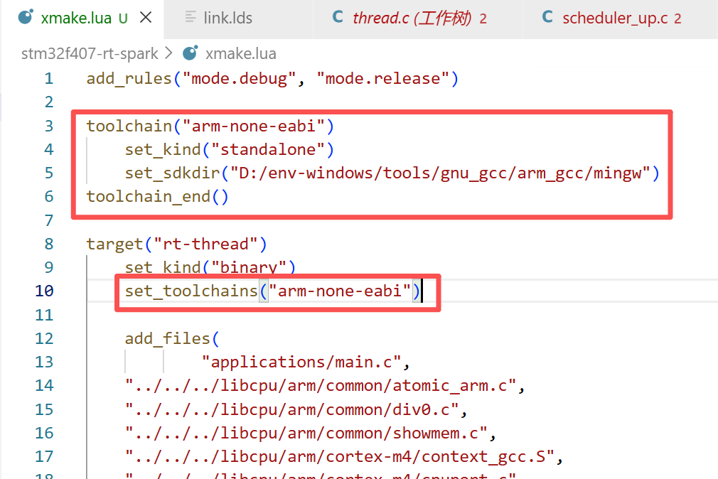

生成的xmake.lua文件需进行调整:移除工具链相关配置,以便后续手动指定Zig作为编译器:
嵌入式系统

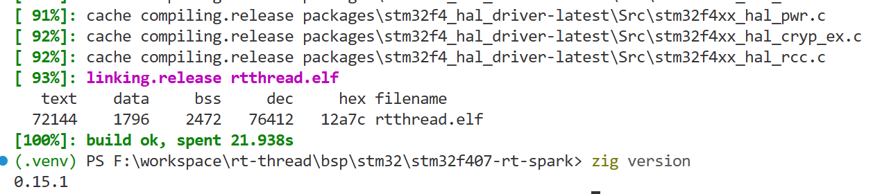

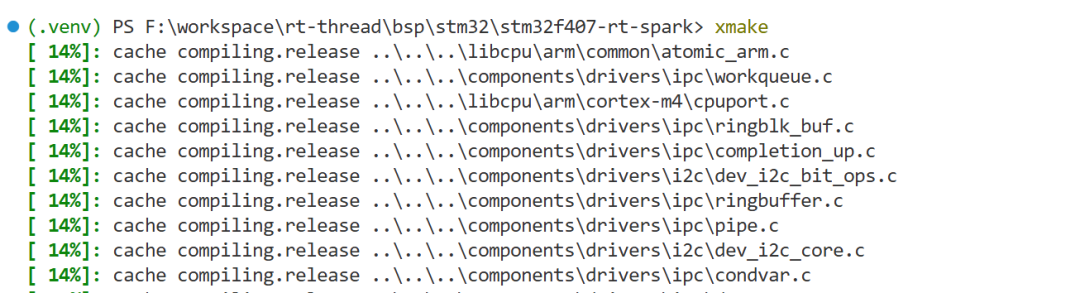

配置完成后,执行xmake命令启动编译过程:
嵌入式系统

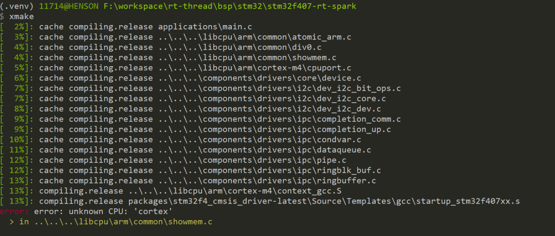

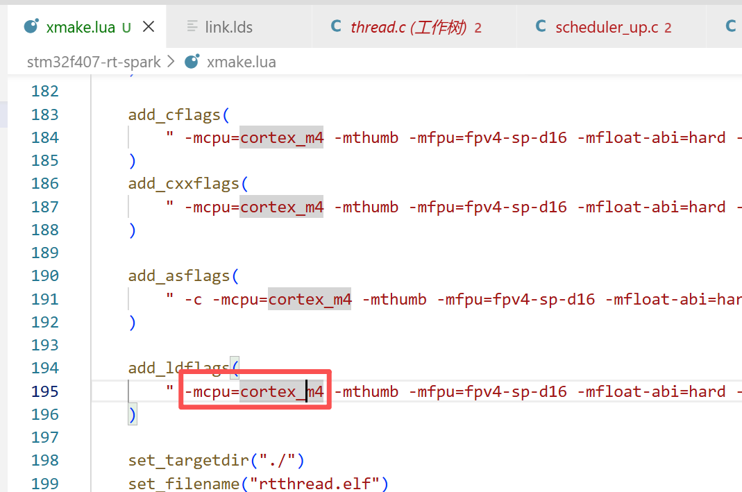

2.1.1 未知CPU错误
错误表现:编译过程中出现error: unknown CPU错误
原因分析:Zig编译器与GCC在CPU型号命名规范上存在差异,Zig使用下划线作为分隔符,而GCC使用连字符
解决方案:将CPU型号中的连字符替换为下划线,如将cortex-m4修改为cortex_m4

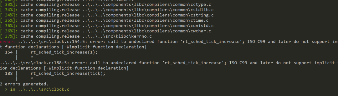

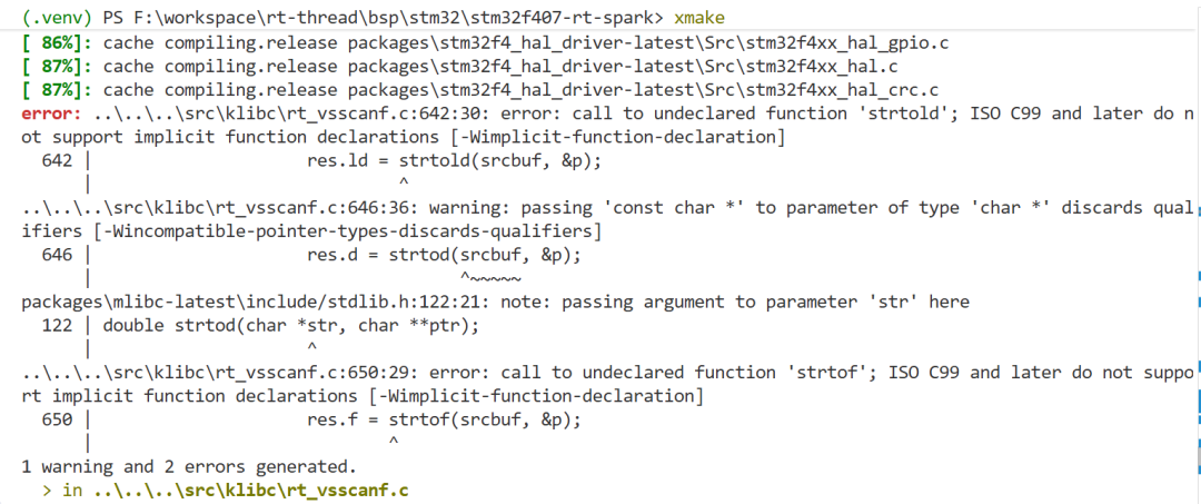

2.1.2 未定义函数引用
错误表现:链接过程中出现函数未定义错误
嵌入式系统
嵌入式系统

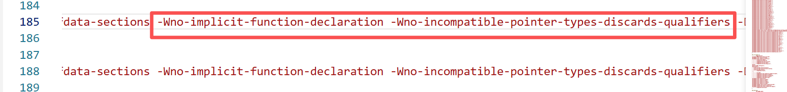

原因分析:Clang编译器对符号未定义的检测机制较GCC更为严格
解决方案:添加编译参数临时屏蔽特定错误
嵌入式系统

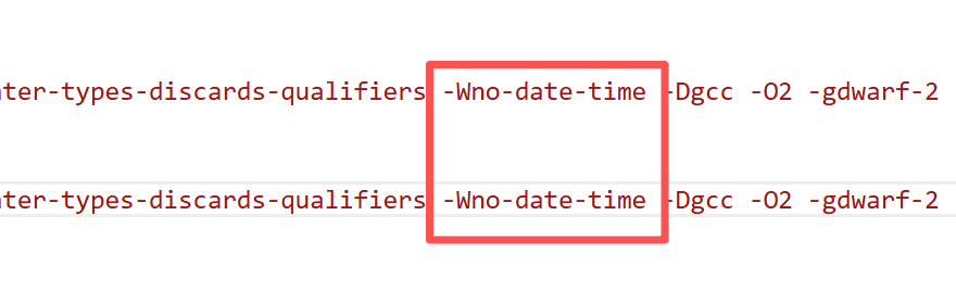

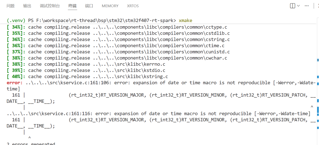

2.1.3 内置宏定义错误
错误表现:使用__DATE__、__TIME__等内置宏时出现编译错误
嵌入式系统
解决方案:添加编译参数临时屏蔽相关错误
嵌入式系统

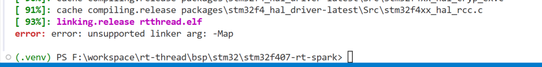

2.2.1 不支持的链接参数
错误表现:链接过程中出现-Map参数不兼容错误
嵌入式系统
解决方案:移除链接命令中不兼容的-Map选项
嵌入式系统

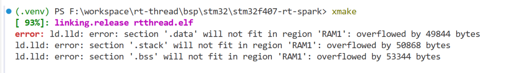

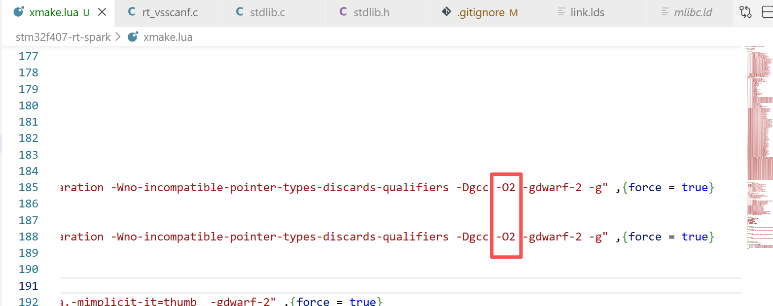

2.2.3 固件大小超限
错误表现:出现section overflowed错误,表明编译生成的固件超出目标平台内存段限制
嵌入式系统
解决方案:提升编译优化级别(从O0调整至O2)以减小生成代码体积
嵌入式系统
