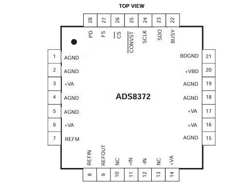

(四)兼容性与封装
  • 引脚兼容:与18位的ADS8382引脚兼容,方便工程师进行升级和替换。
  • 小巧封装:采用28引脚的6 × 6 QFN封装,体积小巧,节省电路板空间。
