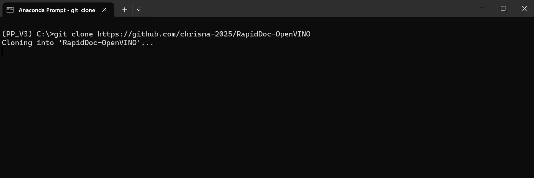

首先,在命令提示行执行命令下载源文件。
git clone https://github.com/chrisma-2025/RapidDoc-OpenVINO

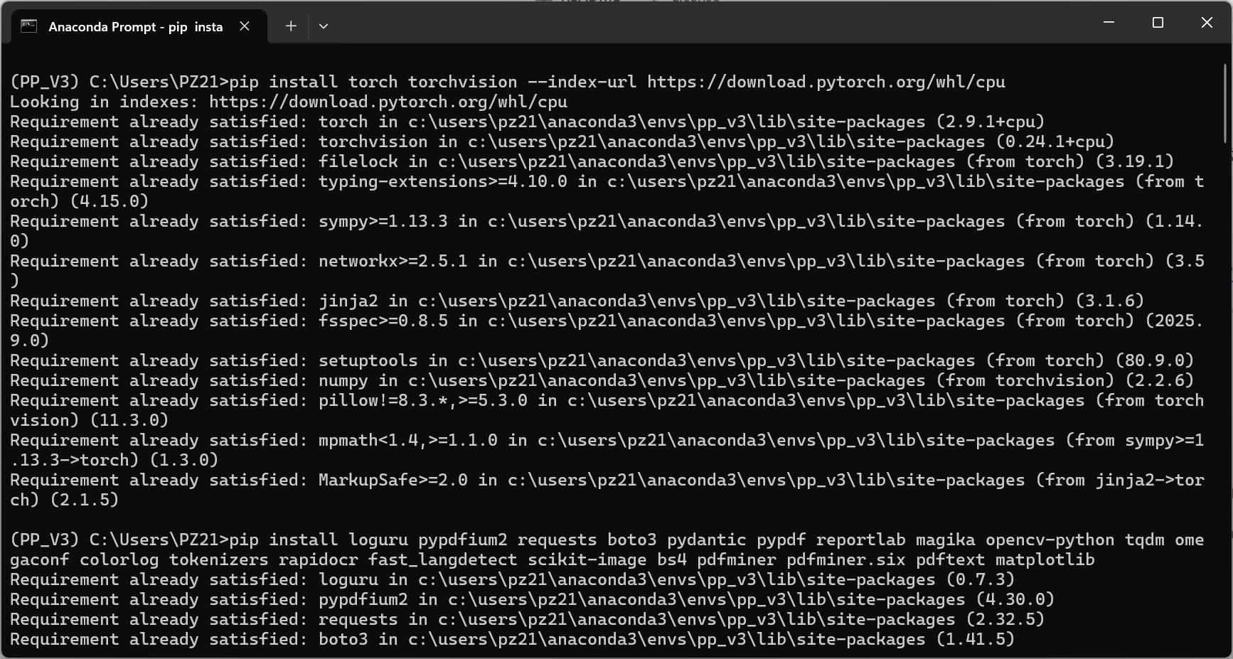

然后再执行命令,安装python依赖包
pip install torch torchvision --index-url https://download.pytorch.org/whl/cpu
pip install loguru pypdfium2 requests boto3 pydantic pypdf reportlab magika opencv-python tqdm omegaconf colorlog tokenizers rapidocr fast_langdetect scikit-image bs4 pdfminer pdfminer.six pdftext matplotlib
pip install onnxruntime-openvino onnxruntime
pip install --pre openvino --extra-index-url https://storage.openvinotoolkit.org/simple/wheels/nightly

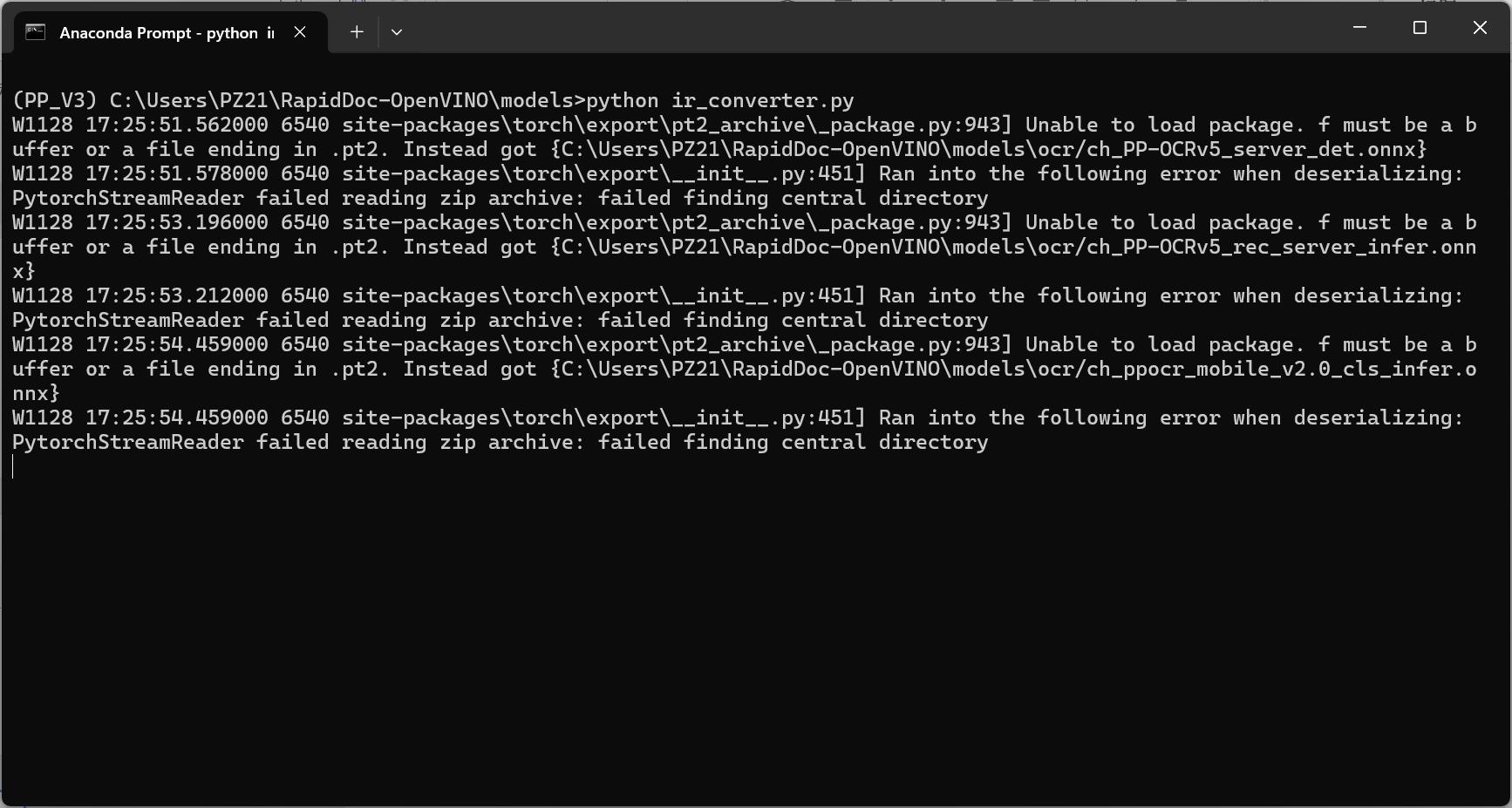

下载OCR模型并使用指令将模型转换为OpenVINO™支持的IR文件
cd RapidDoc-OpenVINO/models
wget https://www.modelscope.cn/models/RapidAI/RapidOCR/resolve/master/onnx/PP-OCRv5/det/ch_PP-OCRv5_server_det.onnx -P ocr
wget https://www.modelscope.cn/models/RapidAI/RapidOCR/resolve/master/onnx/PP-OCRv5/rec/ch_PP-OCRv5_rec_server_infer.onnx -P ocr
wget https://www.modelscope.cn/models/RapidAI/RapidOCR/resolve/master/onnx/PP-OCRv4/cls/ch_ppocr_mobile_v2.0_cls_infer.onnx -P ocr
下载完成后运行:python ir_converter.py

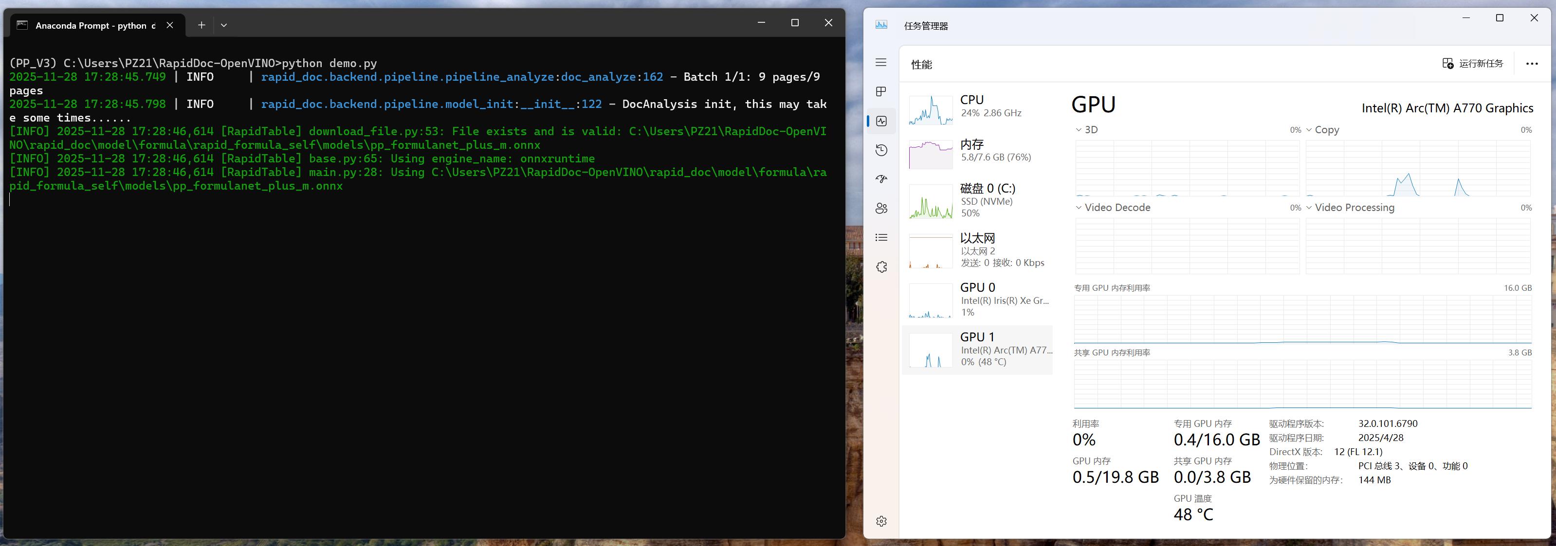

三,运行Demo
执行命令返回文件根目
cd ..
Python demo.py

本文完整演示了基于RapidDoc 框架的文档解析工具落地流程:先克隆源码、安装 PyTorch/OpenVINO 等依赖,再下载 PP-OCRv5 系列 ONNX 模型并尝试转换为 IR 文件,最后通过demo.py验证部署效果。
实际运行中,Intel GPU(Arc A770、Iris Xe Graphics)可正常调用,稳定完成多页面文档的 OCR、版面分析等任务,此次部署既验证了 RapidDoc 框架在轻量化工单解析场景的实用性,也证实了 OpenVINO™ 对 Inte GPU 的适配性,为后续工业、金融等领域的文档智能解析需求提供了可复用的技术方案。
