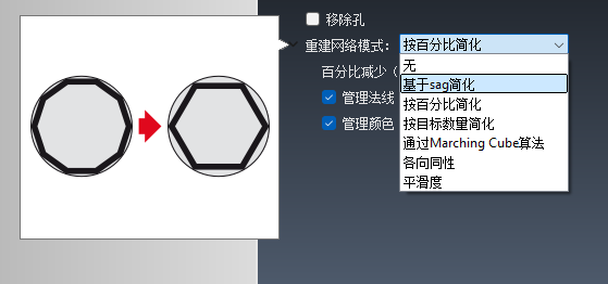

基于sag简化
通过设定 “最大 sag 值” (简化后面片与原模型表面的最大允许偏差)控制拟合精度,sag 值越大偏差允许范围越广、面片减少越多,反之精度越高、面片保留越完整。
像给模型 “画轮廓”,能接受外观稍作简化就把 sag 值设大(快速 “瘦身”),需精准还原就设小(保证精度),适合平衡精度与文件大小的跨部门协作场景。
网格
图|基于sag进行简化

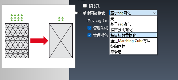

按目标数量简化
直接 设定简化后需保留的三角面片目标数量 ,软件自动删除多余面片并优先保留模型关键外观特征,确保形态一致性。
网格
图|按目标数量进行简化

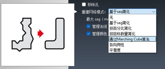

Marching cube算法
基于体素(三维空间的最小单位)的表面重建算法,通过 计算体素与模型表面的相交关系生成平滑网格 ,修复凹凸不平并减少冗余面片。
像给模型 “磨皮抛光”,能抚平 3D 扫描等带来的表面瑕疵,同时删掉没用的 “小面片”,让模型又光滑又轻便,适合 3D 打印预处理、高精度营销展示场景
网格
图|通过Marching cube算法进行简化

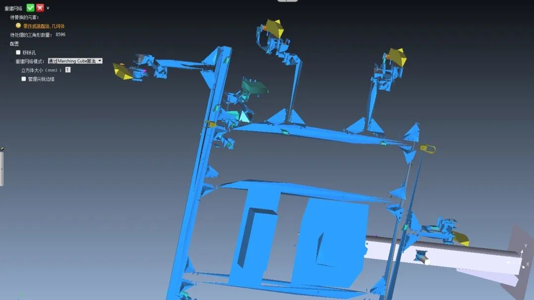

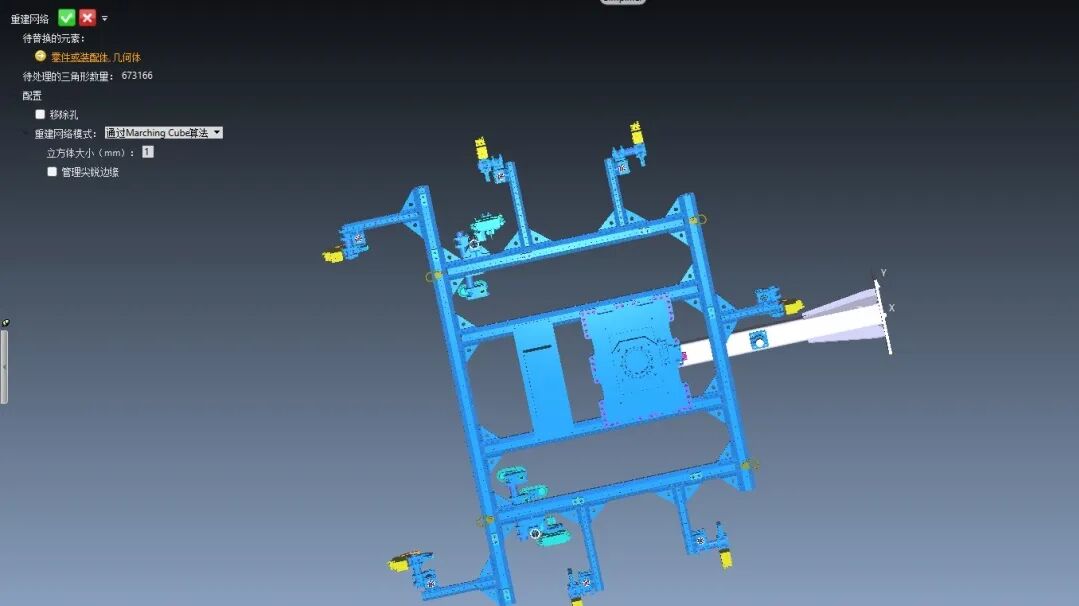

运行上述操作之后, 网格模型****三角面片的数量会明显减少 ,实现简化目标。
以Marching Cube算法简化为例:简化后, 待处理的三角形数量从 673166 大幅减少至 8596 ,在保留模型关键结构特征的前提下,极大精简了网格数据,显著提升模型后续处理的效率与便利性。
网格
网格
图|网格模型简化前后数据对比
