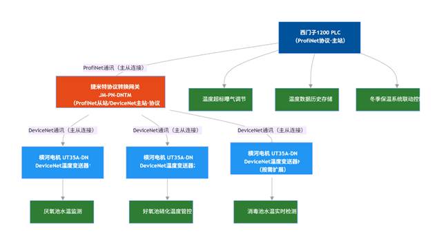

Profinet 主站
西门子 S7-1200 PLC,型号:CPU 1214C DC/DC/DC,固件版本 V4.6,集成 Profinet 接口(X1 端口),支持 IRT 实时通信,扫描周期 4 ms,负责整个污水厂工艺逻辑控制与数据汇总。
DeviceNet 从站设备
横河电机温度变送器,型号:UT35A-DN,共 12 台,分别安装于厌氧池(4 台)、缺氧池(3 台)、好氧池(3 台)及污泥储罐(2 台)。该仪表支持 DeviceNet 协议,通信速率 125 kbps/250 kbps/500 kbps 自适应,节点地址 01–0C(十六进制),每 100 ms 上传一次温度值(IEEE 754 单精度浮点格式,单位 ℃)。
协议转换网关
捷米特 JM-PN-DNTM,金属外壳,IP30 防护,导轨安装,工作温度 -25 ℃ ~ +70 ℃,双电源冗余输入(18–30 VDC),专为污水厂高湿、硫化氢腐蚀环境设计。
Profinet 侧:作为从站,支持 V2.4 协议,占用 64 字节输入(温度值、仪表状态)+ 32 字节输出(校零指令、报警复位),更新周期 2 ms。
DeviceNet 侧:作为主站,可带 32 个从站节点,内置终端电阻(120 Ω/1%),支持离线扫描、自动分配 MAC ID,轮询周期 4 ms。

Profinet 环网
中控室赫斯曼 OCTOPUS 8M-EEC 工业交换机为核心,西门子 S7-1200 PLC 与 JM-PN-DNTM工业智能网关均接入千兆环网,启用 MRP(介质冗余协议),单点断纤 200 ms 内自愈,确保通信“零中断”。
DeviceNet 总线
采用干线-支线拓扑,干线使用 Belden 3082A 双屏蔽电缆(22AWG),长度 85 m,支线 ≤6 m,每台 UT35A-DN 通过 Phoenix Contact QPD 5 针 Mini-Change 连接器接入,网关内置终端电阻激活,防止信号反射。

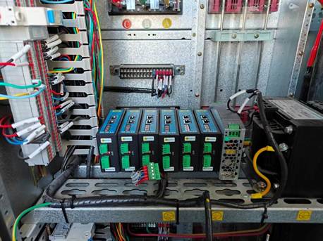

利用夜间低峰时段(22:00–05:00),电气班组提前在电缆沟内敷设 DeviceNet 干线,两端压接 M12 连接器,做好标签;同步在电控柜侧安装 35 mm 导轨,预留网关安装位。
网关上架

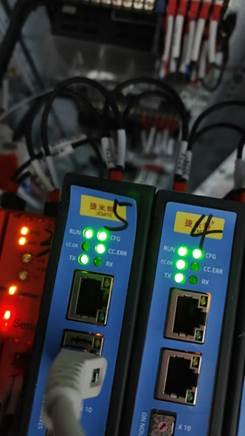

次日晨,仅需 15 分钟完成 JM-PN-DNTM协议转换网关固定、电源及网线插接;随后逐段接入 UT35A-DN 支线,每接一台,网关自动扫描节点,绿色 NS 指示灯常亮,表明通信建立,现场无需额外配置。
