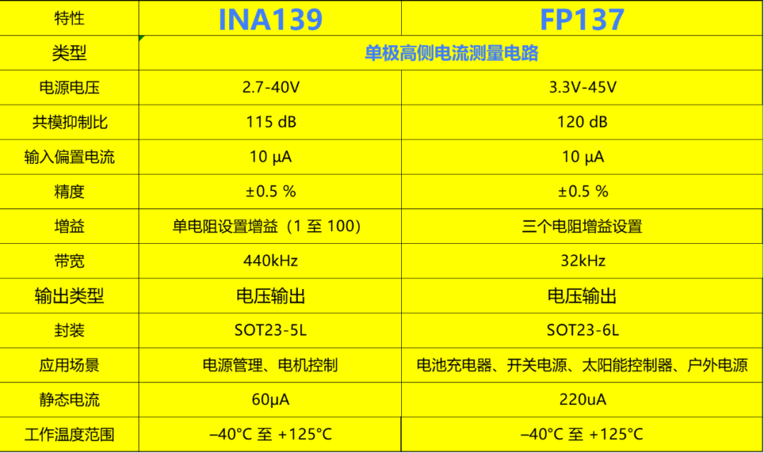

技术参数:
电流检测芯片

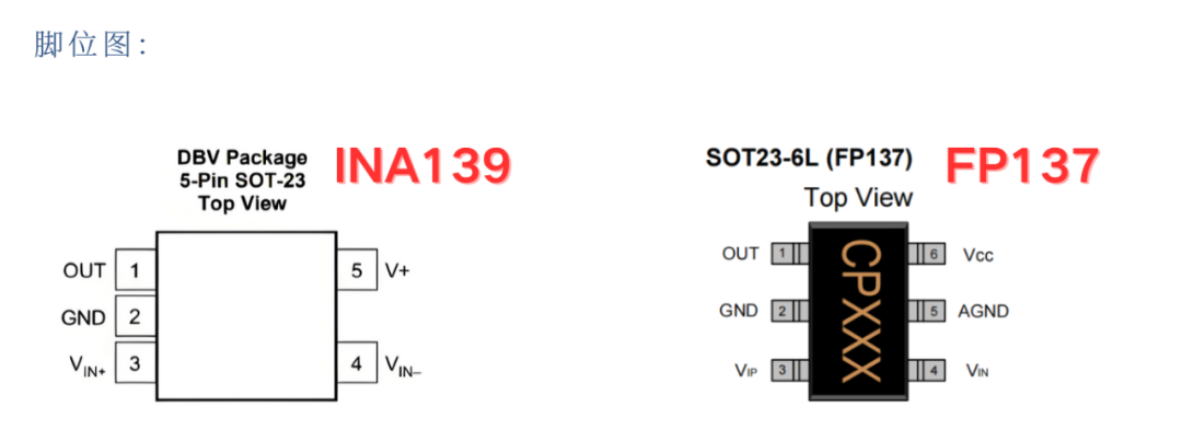

芯片脚位及封装图:
电流检测芯片
封装上,INA139为5引脚SOT-23,FP137为6引脚SOT-23。PCB设计上布局兼容,仅需根据新增引脚调整少量走线,典型应用电路也基本一致 。

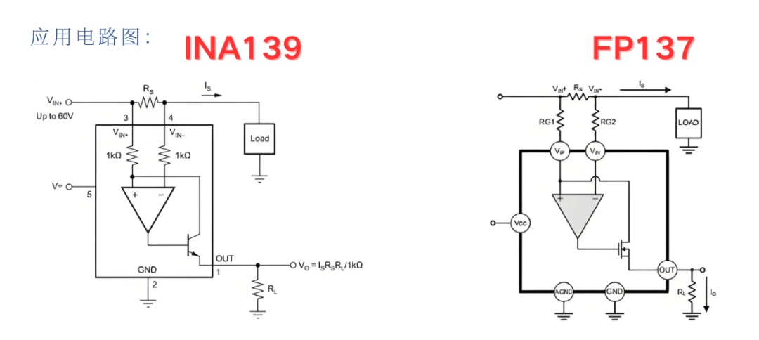

电流检测芯片
电流检测IC大家关注的重点主要就是耐压,增益,耗电流方面的表现。
FP137的耐压区间更高,并且可以独立电源也可以接在一起。INA139是单电阻设置增益,在1-100之间;
FP137是通过外部三个电阻去灵活设置任意增益值,增益值范围更广。
INA139的耗电流更小,仅为60uA,在一些要求不高但是需要节能电源管理的产品上更有优势。

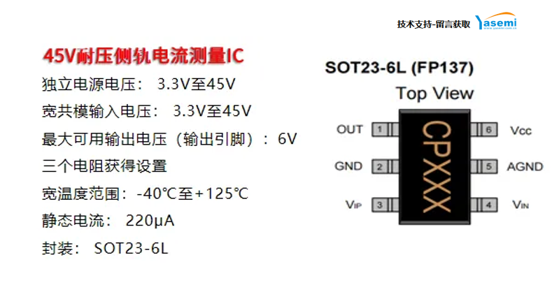

FP137采用SOT-23-6小体积封装可直接从高边取电,耐压达45V,无需给它单独配置供电芯片,从一定程度上也可节约产品空间和成本。
