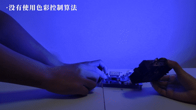

在RGB色彩饱和度调试过程中,发现B蓝色通道存在特定异常:
R红色/G绿色通道:饱和度调节正常;
B蓝色通道:调节饱和度时,出现非预期的色相偏移,视觉上呈现黄红色调,而非纯净蓝色或白色。
调光
原因分析:
经过测试验证,导致带问题的关键在于,用于辅助调节饱和度的“冷白光”LED组件,其自身的光谱特性存在固有缺陷。
具体而言,系统在调节饱和度时需要调用"冷白光"LED来实现目标色温。然而,该冷白光本质上是由蓝光和黄光混合而成的复合光源。当对蓝色通道进行饱和度调节时,系统控制逻辑会导致冷白光中的蓝光成分被抑制,而其黄光成分却持续输出。这就造成了在调节过程中,黄光在混合光中的占比相对增加,最终在视觉上呈现出黄红色调,而非预期的纯净蓝色。

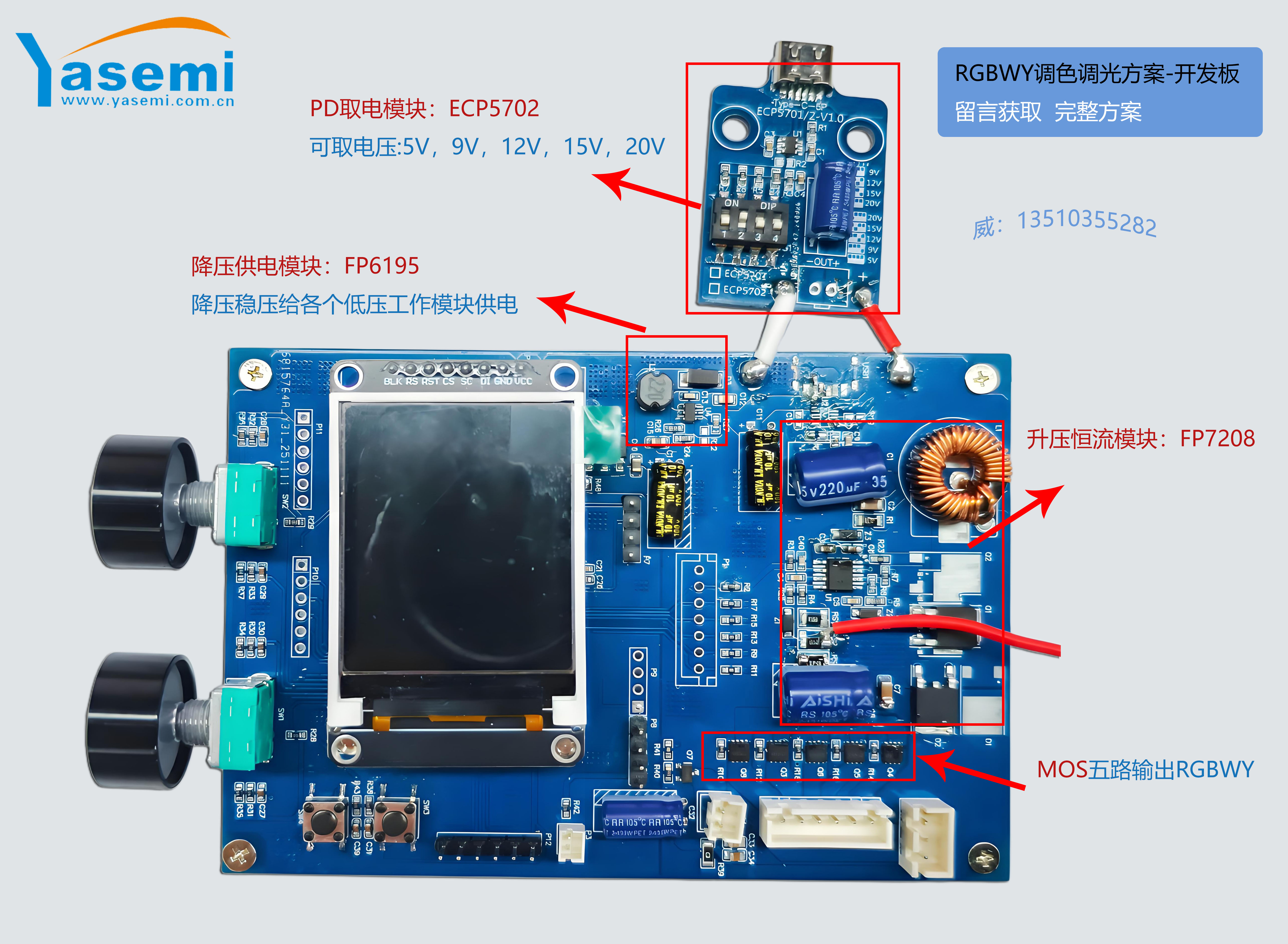

解决方案:RGBWY调色调光方案
为解决此光谱干扰问题并实现更精准的色彩控制,我们提供RGBWY(红、绿、蓝、白、黄)五色独立调光方案。
该方案的核心优势在于物理通道的隔离与独立驱动:
硬件优化:物理隔离

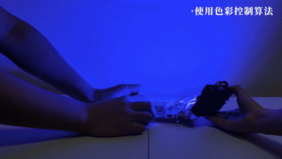

在调节色彩饱和度时,精确控制冷白光LED的工作状态。通过硬件层面的信号隔离,确保在蓝色通道调节过程中完全关闭冷白光组件,从物理源头消除黄光干扰。
算法升级:确保色彩一致性
在调节蓝色饱和度时,采用基于色度学原理的色彩管理算法,建立精确的色彩空间映射关系。通过校准各LED通道的驱动特性,确保饱和度调节指令与最终的光学输出保持高度一致 。
简化控制逻辑:提升系统可靠性
五通道架构简化了混色逻辑,提升了系统的整体稳定性与色彩还原的可靠性。
调光
结语:
通过采用RGBWY五通道调光方案,可以从根本上解决了因冷白光组件光谱不纯导致的蓝色通道色偏问题。此方案提供了更广的色域、更高的色彩纯度与更稳定的性能,适用于对色彩保真度有严格要求的应用场景。目前,该RGBWY调色调光方案已成功广泛应用于摄影补光灯,城市户外景观照明,智能家居调光场景等项目。
