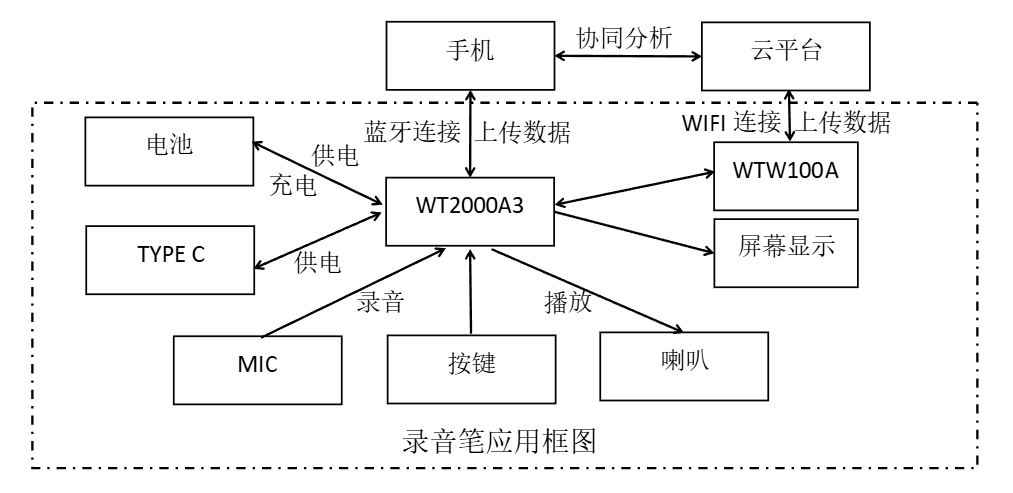

高音质款---高采样率
  WT2000A3采用了高性能32位处理器,最高频率可达160MHz,就像给数字工牌装上了一台高速运转的"发动机"。它支持语音唤醒打断、UART串口指令、Websocket协议进行流式音频上下行以及MQTT指令控制。它让录音笔能够实时连接手机、智能家居甚至云平台,实现多端协同工作。本地智能处理负责环境降噪,蓝牙和WIFI则负责无线连接,形成了一套完整的数字工牌解决方案。同时WT2000A3配备了AEC回声消除技术和环境降噪功能,能够有效过滤背景噪音。WT2000A3的音频编解码器支持24 bit高精度Audio ADC,配备2路麦克风实现高清降噪。
