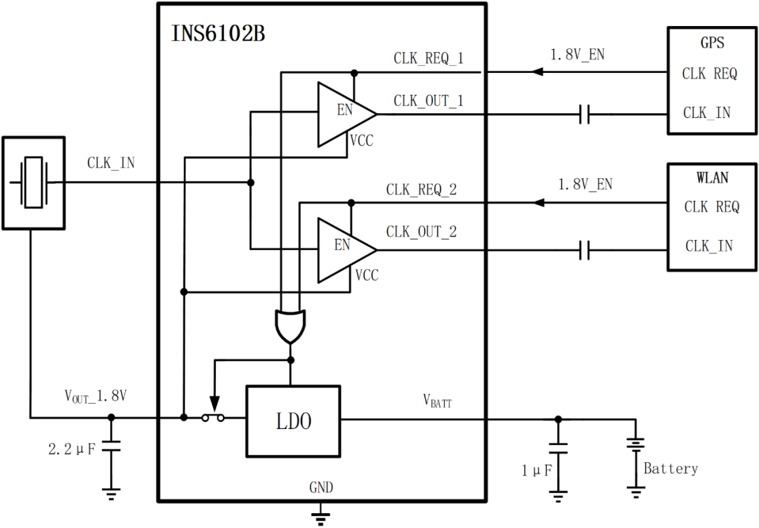

大普技术的 INS6102B 通过其“高度集成、高性能、低功耗和小封装”的特点,为无人机提供了“一站式”时钟解决方案。作为一个集成了电源管理、信号调理和灵活控制的时钟分配中心,通过TCXO输出经过INS6102B给数据链、GNSS提供时钟参考,直接提升了无人机在通信可靠性和导航精准度两大核心性能上的表现,同时助力了无人机的小型化和长续航设计。

超小封装:晶圆级 WCSP 封装(1.6 * 0.8 * 0.5 mm)
支持正弦波输入:支持1路正弦波、削顶正弦波、方波输入
支持输入的幅度低:可接收的最小正弦波为 0.3V(峰峰值)
输出单独控制:支持2路LVCMOS输出(10MHz-80MHz),每路输出单独使能
集成低噪声LDO:LDO接受 2.3V 至 5.5V 的输入电压,输出1.8 V 50mA,为外围设备提供稳定电源
低功耗:3.6mA工作电流
输入内置耦合电容:允许从TCXO直接连接到芯片输入,无需外部电容。
低偏斜:通道间偏斜最大值为500ps

智能手机、平板电脑等设备对功耗与尺寸要求严苛,INS6102B为GNSS和WLAN提供参考时钟,确保了定位与通信模块的时钟同步,同时实现精准的功耗管理,延长设备续航。
时钟缓冲器
移动设备典型应用模式
