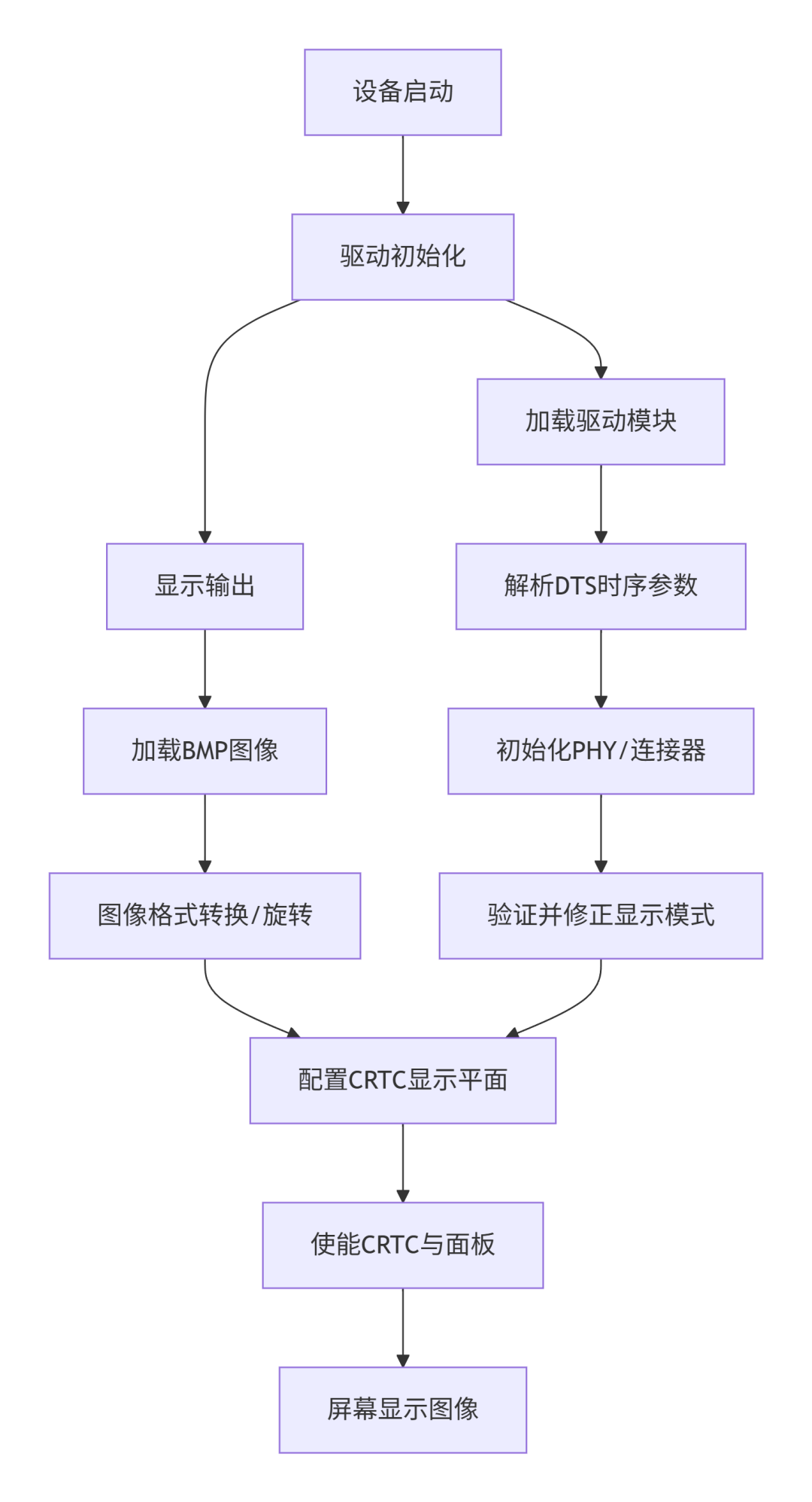

二、显示驱动的核心处理流程
RK 显示驱动的工作流程可分为初始化显示输出两大阶段,每个阶段包含多个关键步骤,以下是详细解析:
阶段 1:驱动初始化(从设备启动到准备显示)
初始化阶段的目标是完成硬件资源配置、时序参数获取和显示链路准备,流程如下:
1.设备树(DTS)解析
驱动通过display_get_timing_from_dts函数从设备树中读取显示时序参数(如分辨率、刷新率、同步信号极性),例如:
水平参数:hactive(有效宽度)、hfront_porch(前廊)、hsync_len(同步长度)。
垂直参数:vactive(有效高度)、vback_porch(后廊)、vsync_len(同步长度)。
若设备树未定义,则使用默认时序(如 720p60)。
1.PHY 与连接器初始化
对于 HDMITVE 等接口,通过check_public_use_phy识别公共 PHY 类型(如 INNO_HDMI_PHY),并调用get_public_phy完成 PHY 初始化。
连接器(connector)通过rockchip_connector_pre_initrockchip_connector_init完成硬件引脚、信号极性配置。
1.显示模式验证与修正
display_mode_valid检查当前模式是否符合 CRTC(显示控制器)和连接器的硬件能力(如最大分辨率、帧率)。
display_mode_fixup对模式进行微调(如调整时序以匹配硬件限制)。
1.内存缓冲区分配
通过init_display_bufferget_display_buffer分配显示缓存(如帧缓冲区、LUT 查找表),确保内存地址对齐(align_size = PAGE_SIZE)。
阶段 2:显示输出(从图像加载到屏幕显示)
当初始化完成后,驱动进入显示输出阶段,核心流程如下:
1.图像加载与处理
加载 BMP 图像:通过load_bmp_logo读取图像文件,支持从资源分区加载,并缓存到logo_cache_list避免重复加载。
格式转换:若图像格式不直接支持(如低于 16bpp),则通过bmpdecoder转换为 16/32bpp
旋转处理:rockchip_logo_rotate支持 90°/180°/270° 旋转,通过内存拷贝重排像素数据。
1.平面(Plane)配置
display_set_plane配置 CRTC 的显示平面,包括:
源区域(src_rect):图像的显示范围(如部分缩放)。
目标区域(crtc_rect):屏幕上的显示位置(如居中、全屏)。
数据地址:帧缓冲区的物理地址(dma_addr)。
1.显示使能
display_enable触发 CRTC 和连接器的使能:
CRTC:通过crtc_funcs->enable启动时序发生器,输出同步信号。
连接器 / 面板:通过rockchip_connector_enable打开背光、初始化面板。
最终图像通过 MIPI/LVDS/HDMI 等接口传输到显示设备,完成显示。

3. 流程图:RK 显示驱动工作流程
显示驱动
