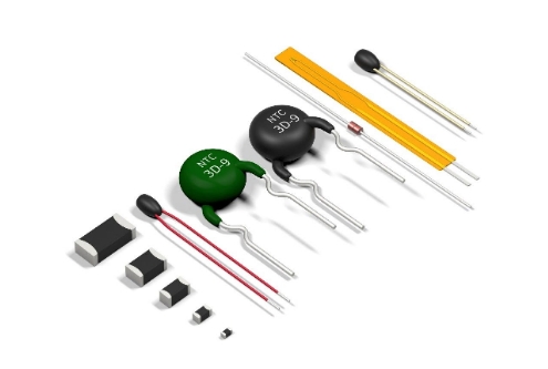

温度检测精度是衡量热敏电阻性能的首要指标。平尚科技的NTC热敏电阻采用新型金属氧化物材料体系,在25℃至85℃的关键温度区间,检测精度可达±0.5℃,而普通热敏电阻的精度通常为±1℃至±2℃。这种精度的提升在GPU服务器的散热系统中尤为重要,当芯片温度达到设定阈值时,精准的温度监测能够及时启动散热风扇,避免因温度误判导致的性能降频或设备损坏。
热敏电阻
响应速度对散热系统的实时性具有决定性影响。平尚科技的NTC热敏电阻通过优化芯片封装结构,在空气中的热响应时间常数控制在8秒以内,相比传统产品的15-20秒有了显著提升。在AI训练服务器遭遇突发负载时,这种快速响应特性能够及时感知温度变化,确保散热系统在短时间内做出反应,将核心温度波动控制在3℃范围内。
电阻-温度特性的线性度关系到测量的准确性。平尚科技的NTC热敏电阻通过特殊的材料配比和烧结工艺,在0℃至100℃工作范围内,电阻-温度曲线的非线性误差控制在±0.8%以内。相比之下,普通产品的非线性误差通常超过±2%。这种改进使得在多风扇并联的散热系统中,各监测点之间的温度数据具有更好的一致性,便于实现精准的协同控制。
长期稳定性是评估元器件可靠性的关键参数。平尚科技的NTC热敏电阻经过1000小时的老化测试后,阻值漂移率小于±0.8%,而普通产品在相同条件下的漂移率往往超过±2%。在需要持续运行的AI推理服务器中,这种稳定性确保了散热系统在整个生命周期内都能保持一致的温控性能,避免了因传感器漂移导致的散热效率下降。

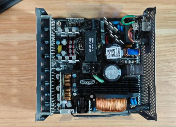

温度监测点的布局策略同样值得关注。平尚科技建议在AI电源系统中采用分布式监测方案,在关键发热元件如功率MOSFET、整流二极管周围布置多个监测点。通过对比分析不同位置的温度数据,系统能够更准确地判断散热需求,实现基于实际温度分布的智能风扇控制。
热敏电阻
电路设计对监测精度有着直接影响。平尚科技推荐采用四线制测量电路,配合精密贴片电阻,将引线电阻的影响降低。实测数据显示,这种设计方案可将温度监测的系统误差控制在±0.3℃以内,完全满足国内AI服务器厂商对温度监测精度的要求。
