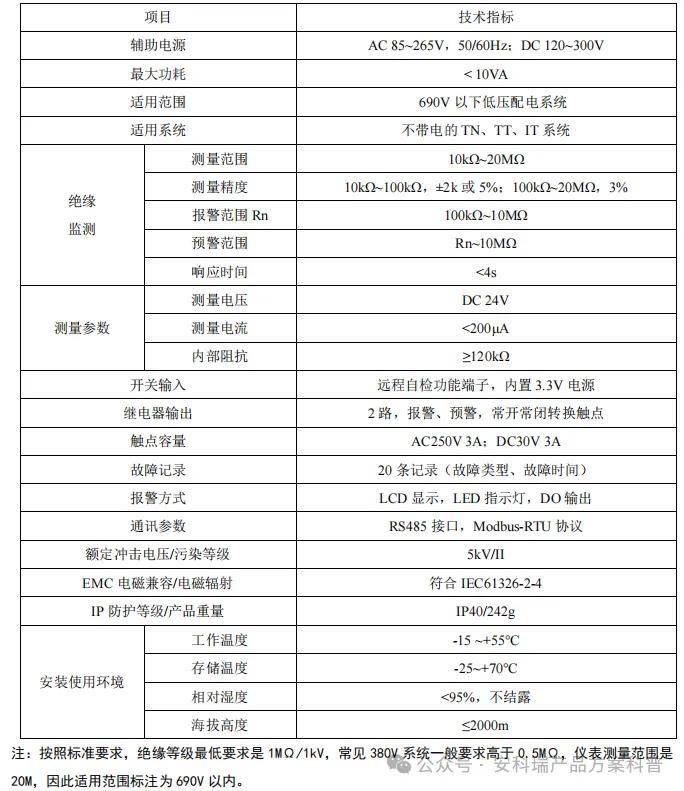

三、型号说明与技术参数
可视化可视化

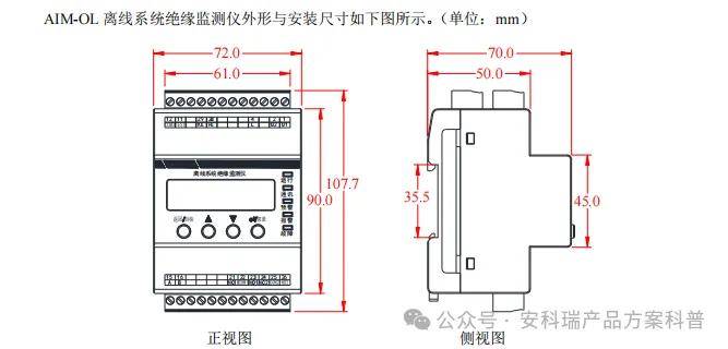

四、外形与尺寸
可视化可视化

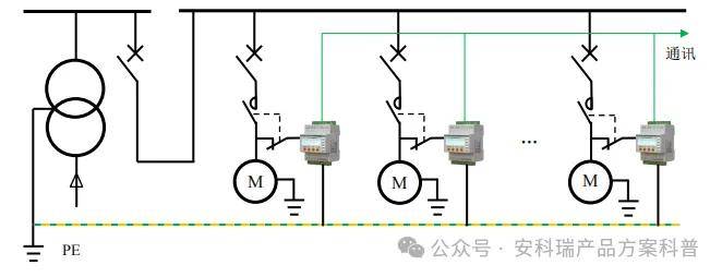

典型设计如下图所示:
可视化

离线系统绝缘监测仪在断路器断开时自动检测电机供电回路和地的绝缘情况。绝缘良好时,断路器可以合闸;绝缘较差时,可以通过绝缘监测仪的继电器故障输出闭锁,不允许断路器合闸,避免电机在合闸后发生故障。
