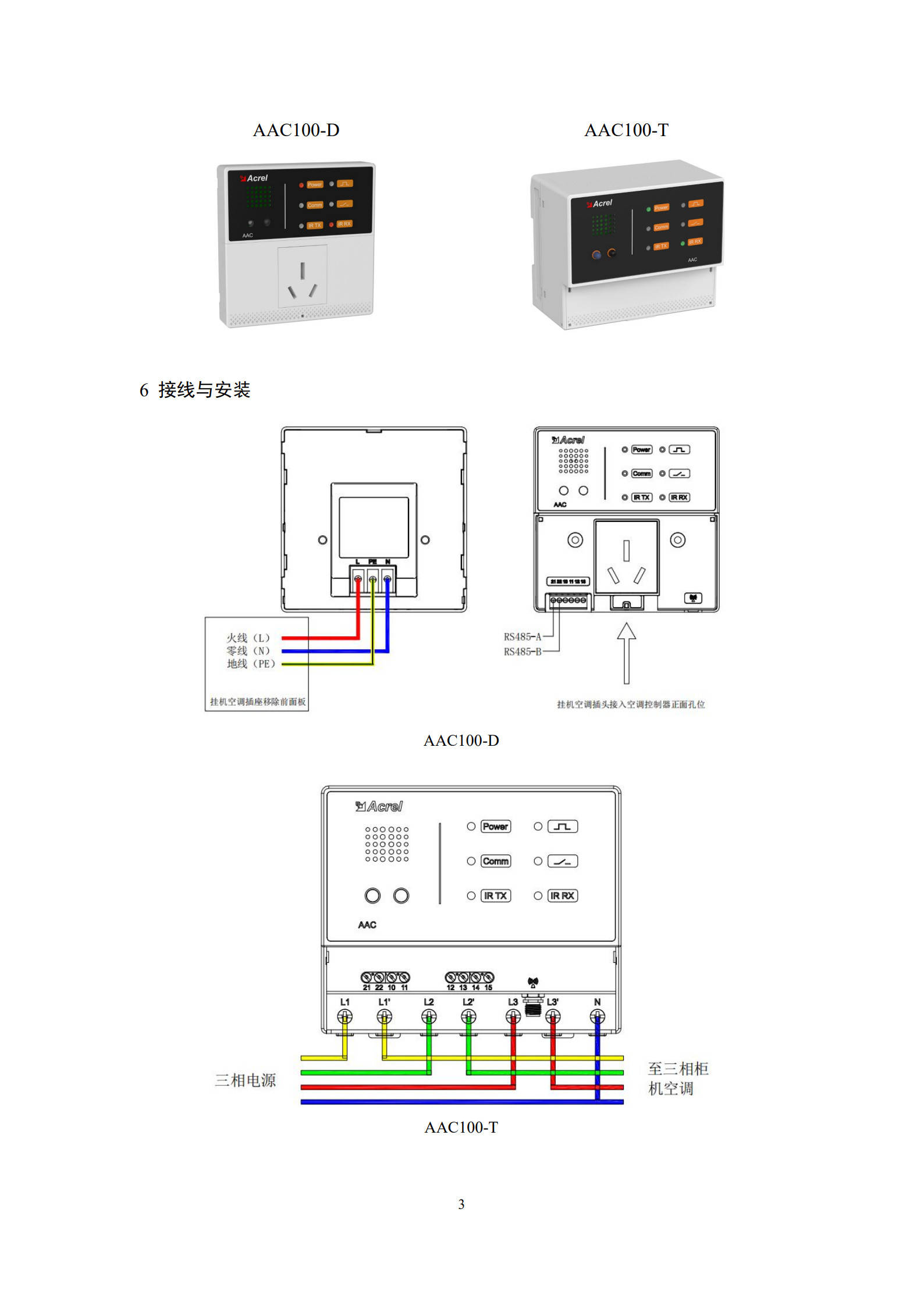

AAC100系列空调控制器绝非简单的“远程开关”,而是集控制、监测、计量于一体的综合解决方案,让每一台空调都能精准响应管理需求:更多资料请联系安科瑞陈芳芳136/1196/5514

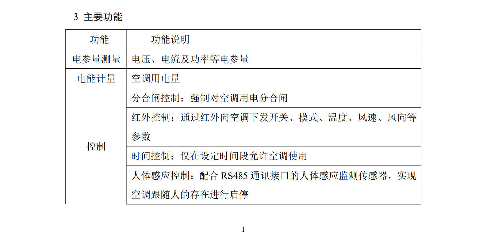

全场景控制,管理更灵活:支持强制控制、红外控制、温度控制、时间控制等多重模式,无论是上班前提前预冷预热,还是下班后排程自动关机,亦或是针对无人区域强制关闭空调,都能一键实现,彻底告别“空调长待机”现象。

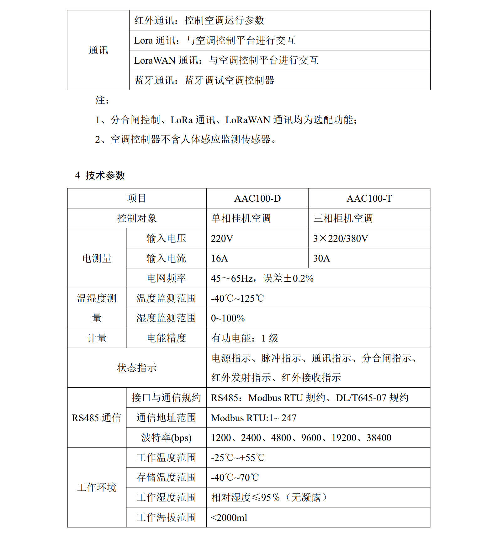

电参量全监测,能耗透明化:实时捕捉空调运行中的电流、电压、功率等电参量,同时精准计量耗电量。每一台空调的能耗数据都清晰可查,为能耗分析提供扎实数据支撑,杜绝“糊涂电”。
多协议通信,适配无压力:兼容Lora、LoraWAN及RS485等多种通信方式,无需大规模改造现有线路,就能轻松接入空调控制系统,适配不同规模公共建筑的组网需求,新旧项目都能用。
