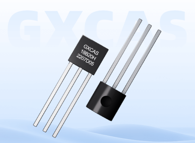

GX18B20H 1-Wire(单总线)接口仅需一根信号线与一根地线即可完成通信,极大简化了布线难度。1-Wire接口数字温度传感器IC提供9到12bit分辨率的温度测量,可以通过可编程非易失性存储单元实现温度的下限和上限报警。1-Wire接口数字温度传感器ICGX18B20H采用单总线协议与上位机进行通信,只需要一根信号线和一根地线。它的温度测量范围为-55℃~+125℃。在0℃~50℃范围内的测试精度可以达到±0.1℃。
此外它还可以工作在寄生模式下,直接通过信号线对芯片供电,从而不需要额外的供电电源。每个GX18B20H都有一个64位序列号,可以将多个GX18B20H串联在同一根单总线上进行组网,只需要一个处理器就可以控制分布在大面积区域中的多颗GX18B20H。这种组网方式特别适合HVAC环境控制,建筑、设备、粮情测温和工业测温以及过程监测控制等应用领域。
温度传感器
GX18B20H基本性能
①具有多点分布式测温功能无需外围元器件
②可通过数据线供电;供电电压范围为2.5V~5.5V
③在0℃~50℃范围内精确度为±0.1°C
④温度分辨率9-12位可选
⑤最高12位精度下,温度转换速度小于750ms
⑥报警搜索命令识别并标识超过程序设定温度的器件
⑦超强静电保护能力:HBM 8000V MM 800V
⑧可提供贴片的MSOP8和3脚的TO-92封装

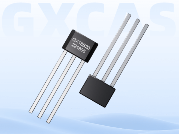

分享1-Wire接口数字温度传感器IC其他型号
①1-Wire接口数字温度传感器IC型号GX18B20
②1-Wire接口数字温度传感器IC型号GX18E20
③1-Wire接口数字温度传感器IC型号GX18B20H
④1-Wire接口数字温度传感器IC型号GX1820
⑤1-Wire接口数字温度传感器IC型号GX1822
⑥1-Wire接口数字温度传感器IC型号GX1831
⑦1-Wire接口数字温度传感器IC型号GX1832
⑧1-Wire接口数字温度传感器IC型号GX1833
⑨1-Wire接口数字温度传感器IC型号GX30H05
⑩1-Wire接口数字温度传感器IC型号GX20MH01
⑪1-Wire接口数字温度传感器IC型号GXT110
⑫1-Wire接口数字温度传感器IC型号GX1833E
⑬1-Wire接口数字温度传感器IC型号GX1821
