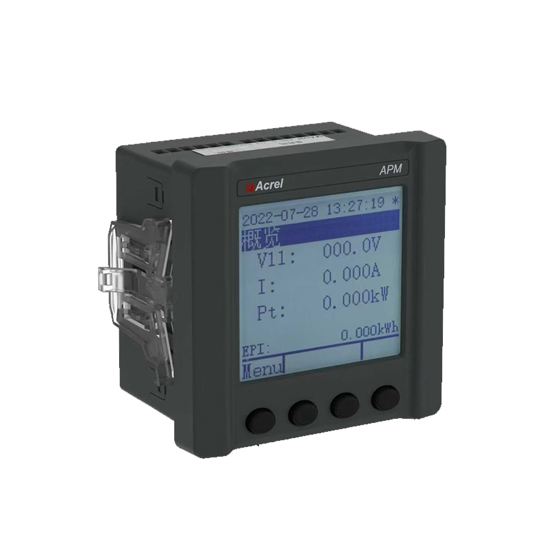

安科瑞APM521多功能电表 UL认证 灵活安装 合规出海
电子说
1.4w人已加入
在全球化贸易日益紧密的今天,电力计量设备的出口合规性与安装适配性,成为企业拓展海外市场的关*门槛。无论是工业生产线、商业建筑还是新能源项目,一款兼具高精度计量、权*认证背书、灵活安装优势的电表,能为企业省去大量合规成本与施工麻烦。安科瑞APM521多功能电表,以UL认证硬核实力+多场景安装方案,成为外贸企业出海的“合规利器”,让电力计量既精准可靠,又符合海外市场标准!
1概述
APM521网络电力仪表(以下简称仪表)按IEC国际标准设计,具有全电量测量、电能统计、电能质量分析事件记录功能及网络通讯等功能,主要用于电网供电质量的综合监控。该系列仪表配有功能丰富的DI/DO模块、AO模块,可以灵活实现电气回路全电量测量及开关状态监控。

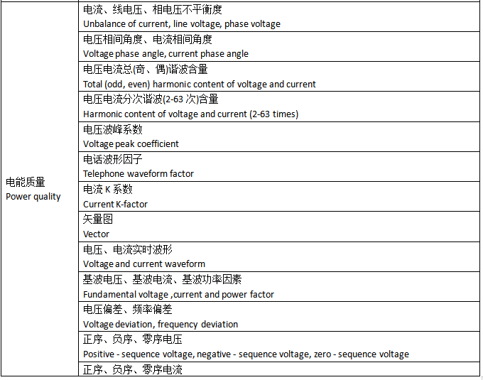

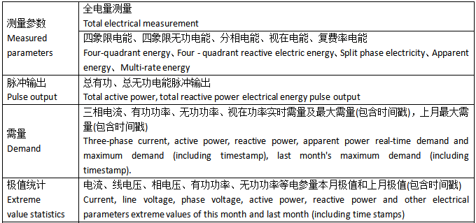

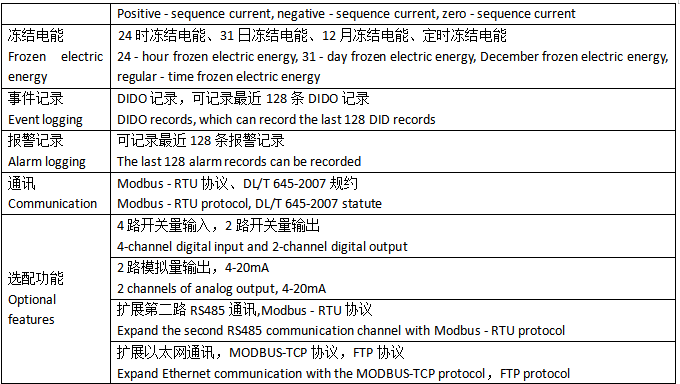

4功能列表
表1功能说明列表
安科瑞安科瑞安科瑞

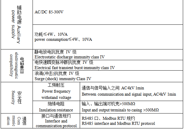

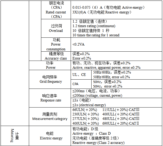

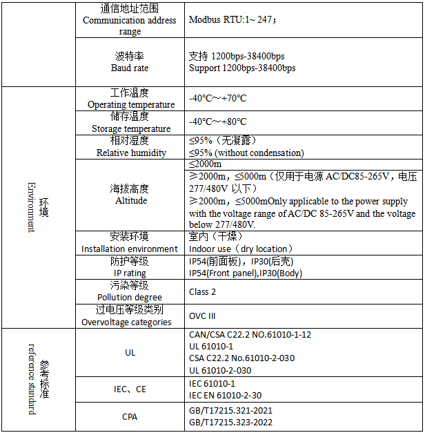

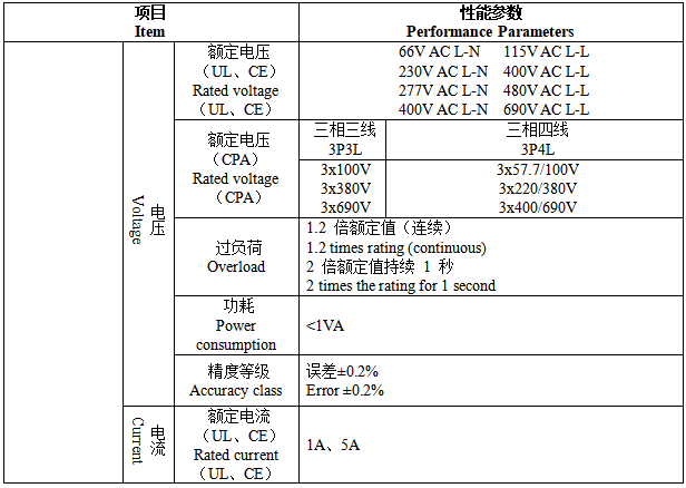

5技术参数
表2技术参数说明
安科瑞安科瑞安科瑞安科瑞

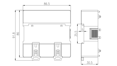

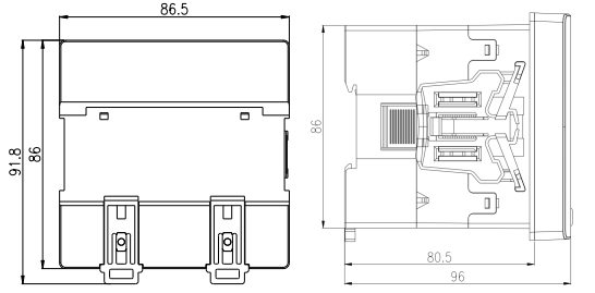

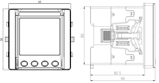

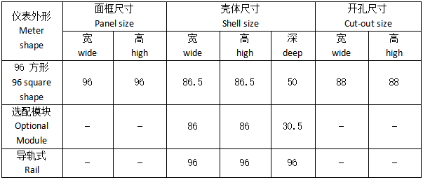

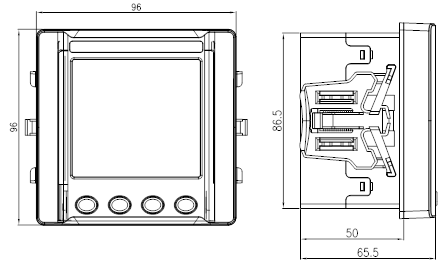

安科瑞尺寸图 安科瑞图1APM521嵌入式安装尺寸图(无模块)
安科瑞图2APM521嵌入式安装尺寸图(有模块) 安科瑞图3APM521导轨式安装尺寸图 安科瑞图4APM521模块安装尺寸图
注:若统一水平面并排安装仪表,建议仪表开孔间距30mm。

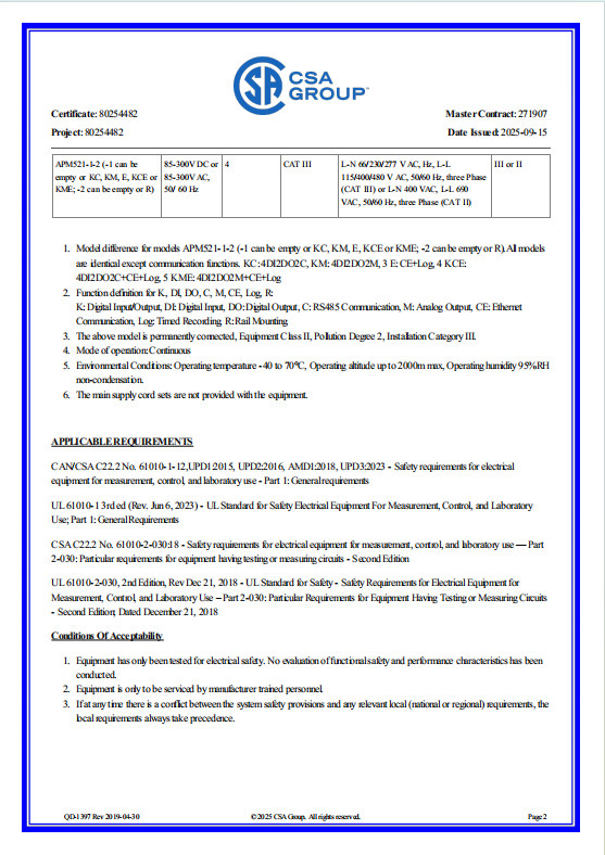

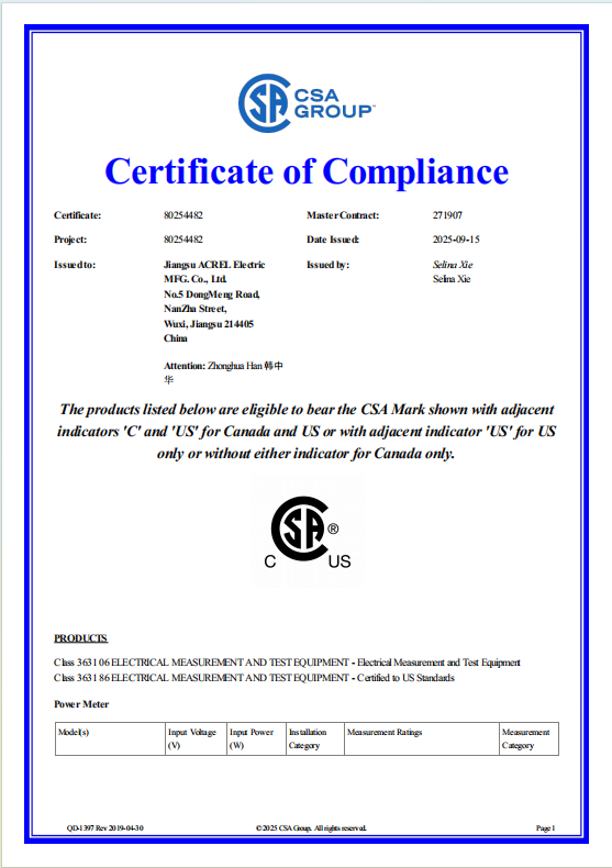

海外市场对电力设备的安全标准向来严苛,尤其是北美、欧洲等主流市场,缺乏权*认证的产品往往面临清关受阻、项目否决等风险。安科瑞APM521多功能电表通过严格的UL认证,符合北美及国际通用安全标准,从设计、生产到检测全程遵循高规格要求。
认证不仅是产品质量的“通行证”,更是企业实力的直观体现。搭载APM521的设备出口时,无需额外投入成本进行第三方检测或合规整改,轻松通过海关查验与项目验收,帮助企业快速抢占海外市场份额,避免因合规问题错失合作良机。无论是面向工业客户的批量供货,还是针对工程项目的定制化配套,UL认证都让安科瑞APM521在国际中更有竞争力。

电压、电流测量误差±0.2%,电能计量符合D级标准,确保数据准确性。
