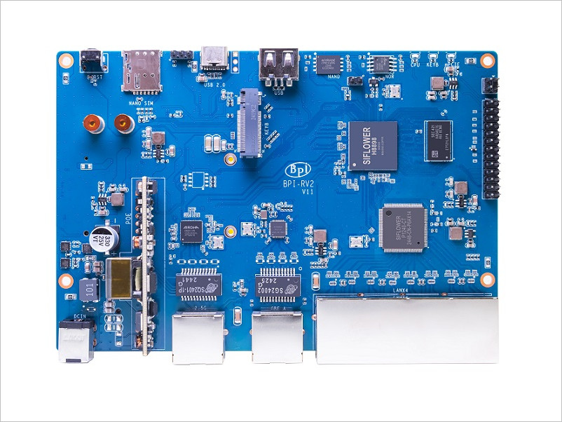

仔细观察电路板接口
banana pi
硬件
Banana Pi BPI-RV2 搭载了 Siflower SF21H8898 芯片,提供可靠的性能。该芯片由中国领先的高性能系统级芯片 (SoC) 解决方案供应商Siflower Communications开发,专为工业和企业应用而设计。SF21H8898 是一款性能强大的 4 核 64 位 RISC-V 处理器,主频高达 1.25 GHz。它专为严苛的工业环境而设计,集成了强大的网络处理加速器,支持 L2/L3 硬件处理,兼容 IPv4/IPv6 双栈,理论上可提供高达 20Gbps 的交换容量。
Banana Pi BPI-RV2 集成了 512MB DDR3 内存、128MB SPI NAND 闪存和 16MB SPI NOR 闪存,旨在为各种应用提供稳定的性能。它提供多种连接选项,例如 USB 2.0、PCIe 2.0、SPI、UART、I2C 和 PWM 接口。此外,它还配备一个 2.5GbE WAN 端口和五个千兆 LAN 端口,并支持 IEEE 1588 PTP 时间同步。

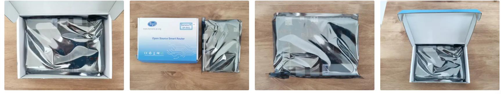

第二部分:Banana Pi BPI-RV2 评测:开箱、测试、价格
产品包装
banana pibanana pibanana pibanana pi

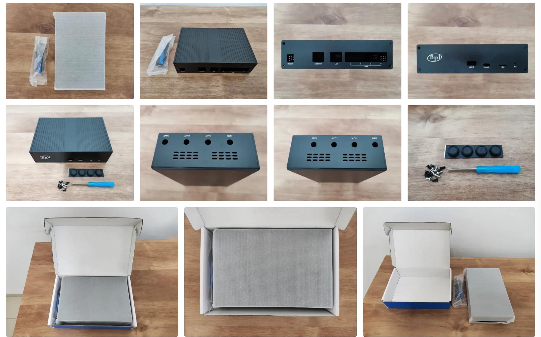

案例套装
banana pibanana pi

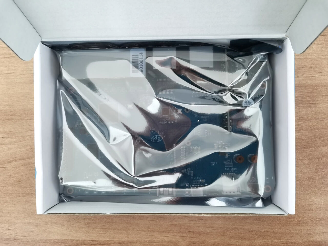

RV2主板开箱。
1个金属外壳。
1 把十字螺丝刀。
4个橡胶腿。
4颗螺丝(用于板材)
盖板螺丝 x8。
banana pi
金属外壳套装开箱(需额外付费)
banana pi
案例设计
Banana Pi 提供两种不同的金属外壳。我们的评测重点是 CNC 加工版本,它由四个独立部件组成:半开放式框架、顶盖和侧盖,侧盖通过螺丝连接,并预留了 LAN 端口和接口所需的所有开口。另一种金属外壳采用钣金折弯工艺制造,因此在承受重压时可能更加耐用,这在工业环境中非常实用。

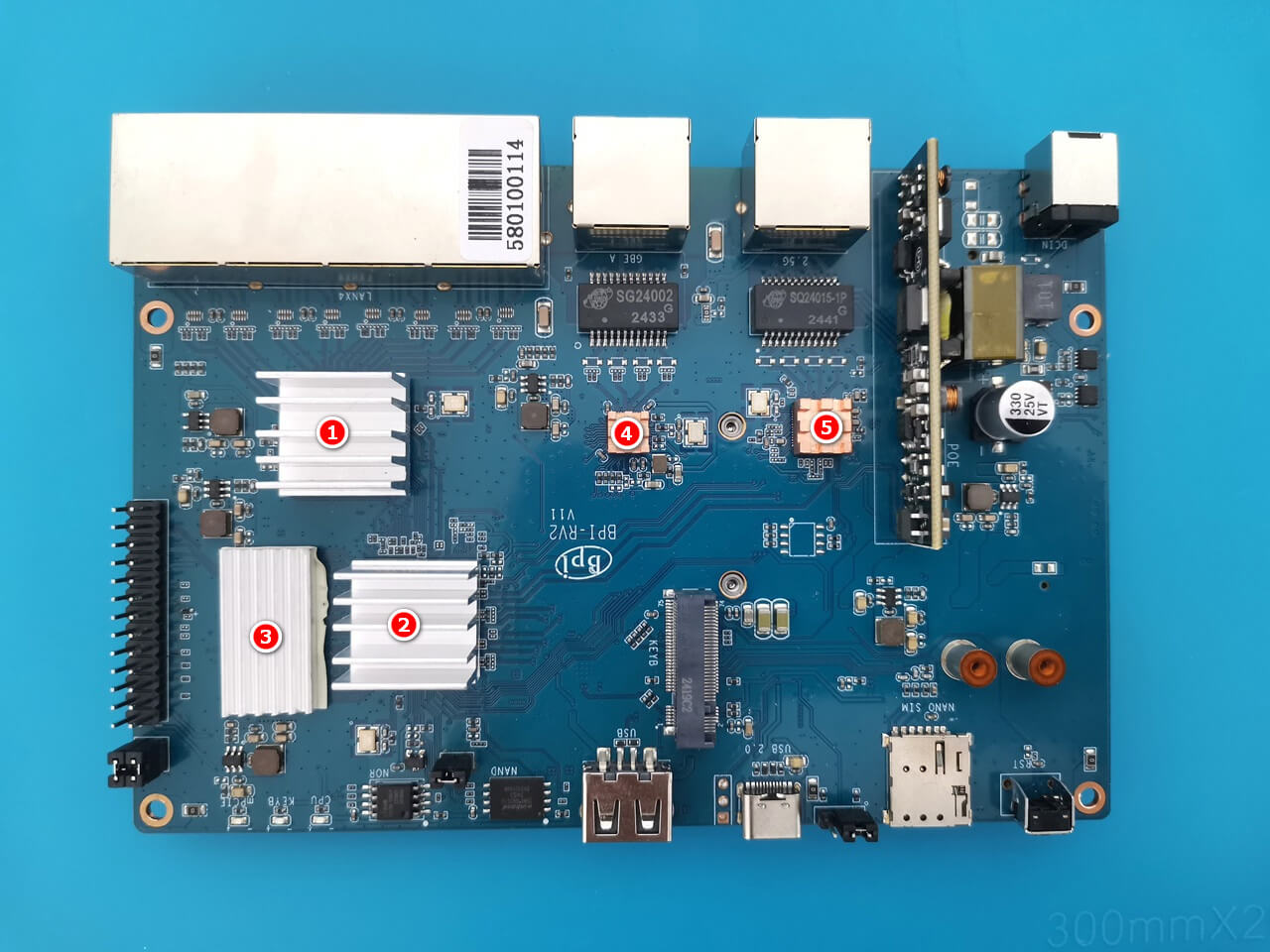

RV2电路板组件的冷却
为了确保关键电路板组件(例如 512MB 内存、Sifower SF2H8898 SoC 和两个以太网控制芯片)的最佳散热,我们采用了铝制散热片,并额外配备了两个尺寸更小的散热片。以下是这些散热片及其尺寸的详细列表:
散热 成分 方面
1 Sifower P1240-CT芯片 14 x 14 x 6 毫米
2 Sifower SF2H8898芯片 18 x 18 x 13.5 毫米
3 512MB DDR3 内存 13 x 2.8 x 24 毫米
4 SF23P1240 1G PHY芯片 5.5 x 5.5 x 4.5 毫米
5 EN8811H 2.5G PHY芯片 8 x 8 x 4.5 毫米
banana pi
