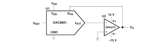

工作原理
DAC8801采用R - 2R梯形结构,其中三个最高有效位(MSBs)进行了分段处理。每个2R支路可以切换到地(GND)或电流输出端($I{OUT}$)。通过外部I/V转换器运算放大器,将DAC的输出端保持在虚拟地电位。外部参考输入$V{REF}$决定了DAC的满量程电流,R - 2R梯形网络对外部参考呈现5 kΩ ± 25%的与代码无关的负载阻抗。外部参考电压范围为 - 10 V至10 V,可实现双极性$I{OUT}$电流操作。当使用外部I/V转换器和DAC8801的$R{FB}$电阻时,DAC输出电压可由公式$V{OUT }=-V{REF } × \frac{CODE}{16384}$计算得出。

四、典型应用电路设计
稳定性电路
在电流 - 电压转换设计中,为了确保电路的稳定性,应尽量缩短DAC8801电流输出($I_{OUT}$)与外部运算放大器反相端的连接距离,并遵循正确的PCB布局设计。由于每次代码变化都会产生阶跃函数,如果运算放大器的增益带宽积(GBP)有限,且反相端的寄生电容过大,可能会导致增益峰值。因此,可在电路中添加一个补偿电容C1(典型值为4 pF至20 pF)来防止增益峰值。
