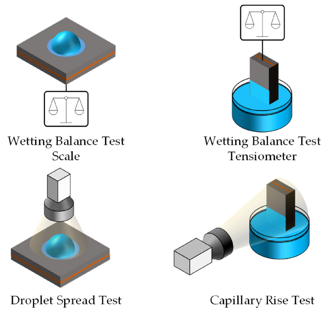

材料级表征
在材料级,研究多侧重于接触角或重量变化。润湿天平测试通过测量材料吸收液体后的重量变化来计算电解液吸液率。另一种常见方法是利用Washburn方程原理的连续测量,通过张力计测定由毛细效应引起的质量增加。此外,接触角测量也是表征固体、液体和气体接触面性质的经典手段,尤其适用于评估因聚烯烃基材而导致浸润性较差的隔膜材料。
锂离子电池
用于测量电芯复合材料浸润特性的常用测量方法示意图

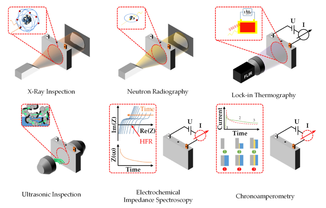

电芯级表征
转至电芯级,由于电池壳体的不透明性,测量技术往往依赖于辐射或电化学手段。中子射线成像利用轻元素(如氢、锂)对中子强烈的衰减特性,能够清晰地成像碳氢基电解液的浸润前沿。相比之下,X射线检查则需要向电解液中添加造影剂以区分密度差异。
此外,电化学阻抗谱(EIS)在电芯级表征中占据重要地位。由于电池内阻与浸润面积成反比,高频阻抗的变化可用于推断宏观浸润状态。计时电流法则通过监测固液界面膜(SEI)形成过程中的电流信号差异,来反推完全浸润所需的时间。
锂离子电池
用于测量组装后电池电芯浸润特性的常用测量方法示意图
