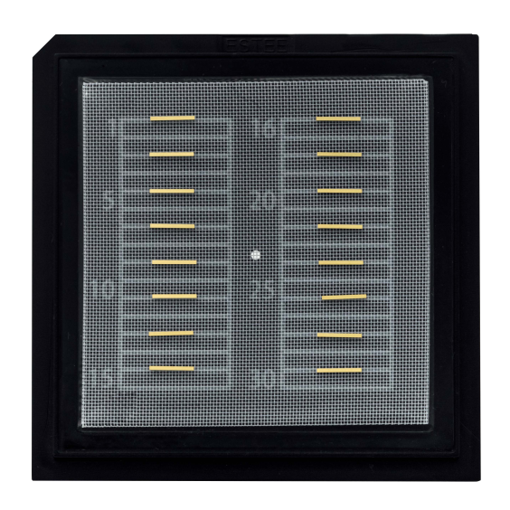

915/976 nm 50W高亮度半导体激光芯片
度亘核芯研发的“915/976nm 50W高亮度半导体激光芯片”实现了半导体激光器核心技术的突破性进展。凭借50W高功率稳定输出与优异的光束质量双核心优势,为工业加工、科研探索等领域提供更高效、更可靠的核心光源解决方案,赋能下游装备升级与产业创新发展!

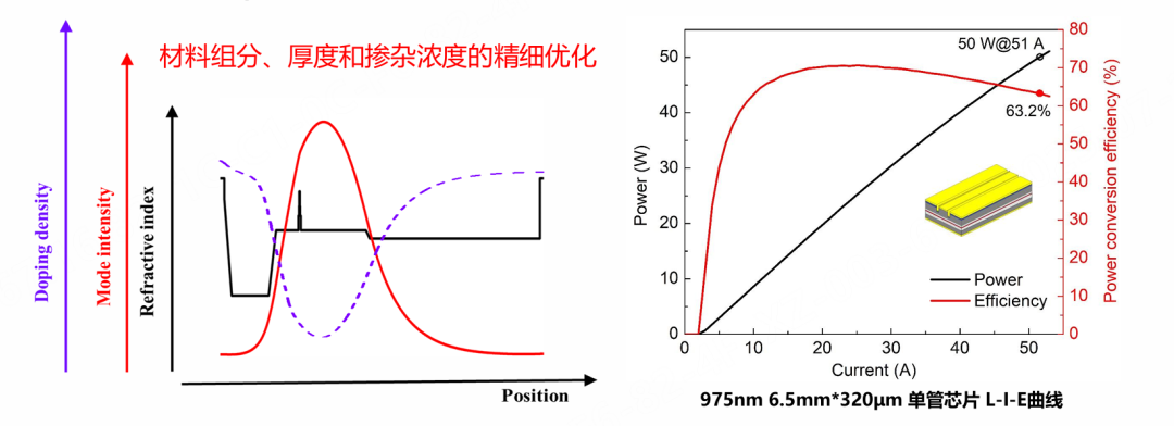

依托高自由度外延设计 + 精细化能带调控,精准优化内量子效率,实现低阈值电流与高斜率效率的平衡;搭配高精度掺杂控制技术,大幅降低串联电阻、提升载流子输运效率,使320μm条宽单管器件在50W输出时电光转换效率(PCE)达63%。以硬核技术实现 “高功率输出 + 低能耗运行”,为下游设备带来显著的使用成本优化。
