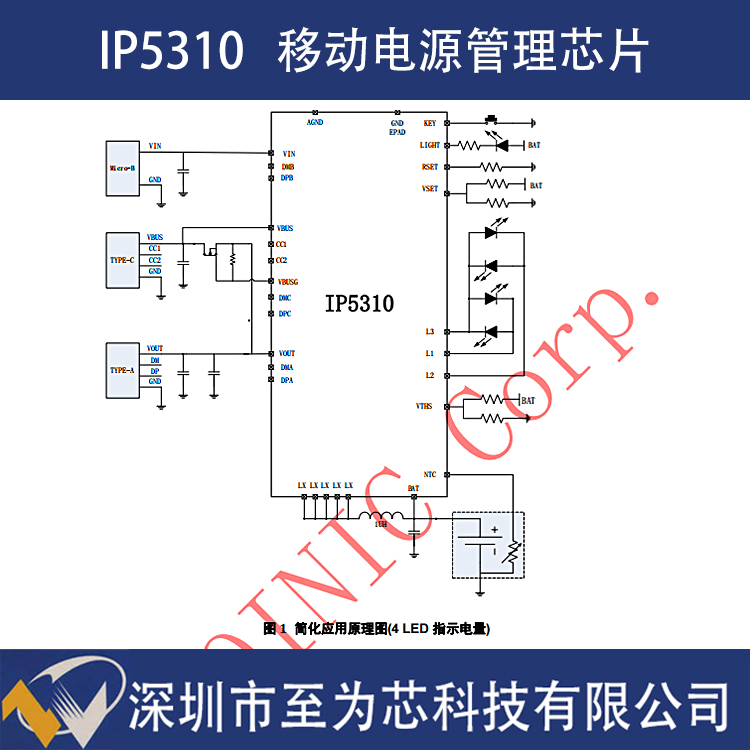

      英集芯IP5310是一款专为移动电源、充电宝等便携设备设计的移动电源管理SOC芯片。集成Type-C DRP协议和USB PD协议,支持3A同步开关充电和3.1A同步升压转换。支持多种电池电压选项,包括4.20V到4.4V等。内置电源路径管理功能,支持边充边放,支持1/2/3/4颗LED电量显示。支持I2C接口读取芯片信息,可灵活定制电池电量曲线、充电参数等。仅需一个电感实现降压与升压功能,支持低成本电感和电容,有效减小整体方案尺寸,降低BOM成本。采用QFN32封装,便于小型化设计。

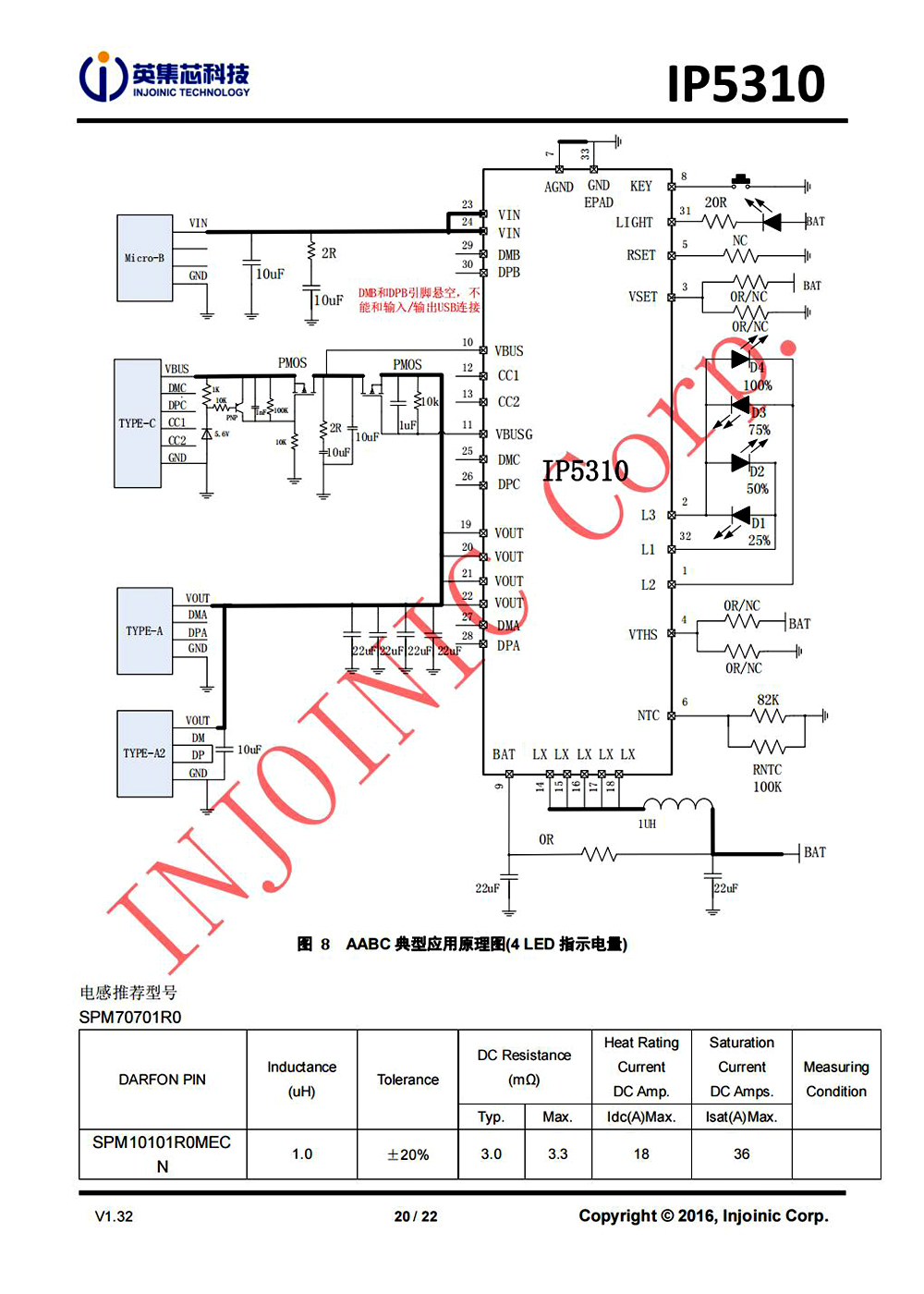

     英集芯IP5310内置功率MOS管,仅需一个电感即可实现降压与升压功能,支持常见规格的电感和电容,有助于减少外围器件数量。该设计可缩小PCB板面积,降低物料成本,同时也为设备小型化提供了便利。
