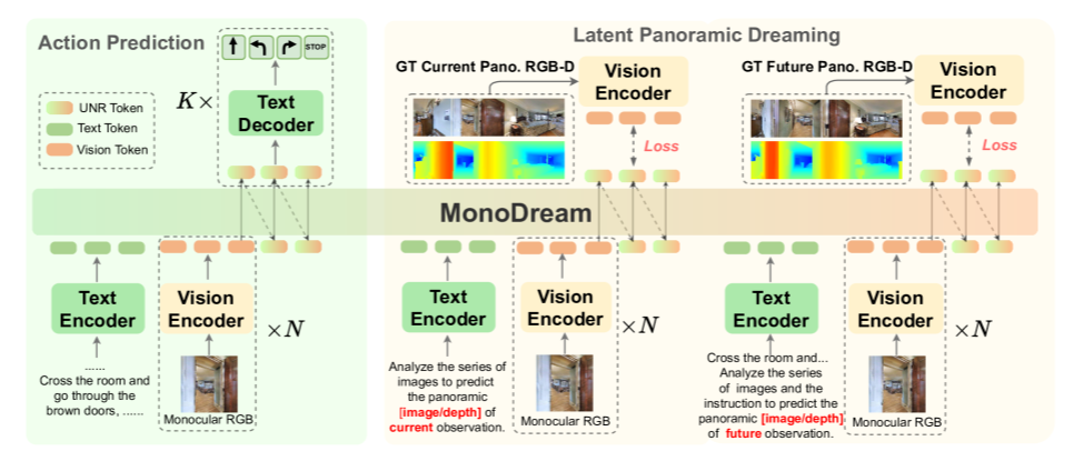

地平线与合作者们为VLA大模型构建了统一导航表征(UNR),并提出隐式全景想象(LPD),在训练阶段让模型仅凭单目输入推测当前与未来的全景RGB-D隐特征,从而学会在有限视野下重建空间、推演动态。在实际部署中,MonoDream只需单目图像即可导航,无需全景、无需深度、无需重建模块,实现轻量感知下的全局理解与前瞻决策。它不仅缩小了单目与全景导航的性能差距,也拓展了具身智能在轻传感器配置下的能力边界。

具体来说,我们不是试图用有限视野去对抗空间不完整性,而是让模型在训练过程中学会用单目画面推演一个看不见的世界。MonoDream通过统一导航表征 (UNR) 和隐式全景想象机制 (LPD) ,在训练阶段逼迫模型仅凭单目输入去预测当前与未来的全景RGB-D潜特征。这不仅让它在空间维度上从缺失视角中重建完整结构,也让它在时间维度上形成前瞻能力。重要的是,这些想象并不依赖显式渲染或生成,而是内化为导航决策的一部分,沉淀在模型内部。
进入真实部署时,MonoDream选择完全回归现实:不需要全景输入,不需要深度图,不需要显式重建,只凭一枚普通单目相机即可完成导航决策。训练时拥有“看见更多的自由”,推理时却保持“设备极简的克制”。这正是MonoDream设计上的关键转折——让“想象”成为真正的能力,而不是额外消耗。

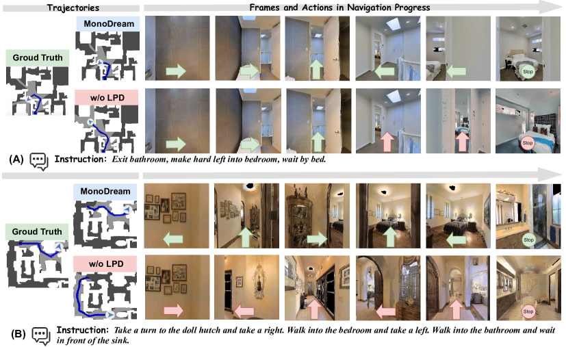

MonoDream能在转角和盲区中做出正确导航决策,而无想象能力的模型会误判路径、走错房间。

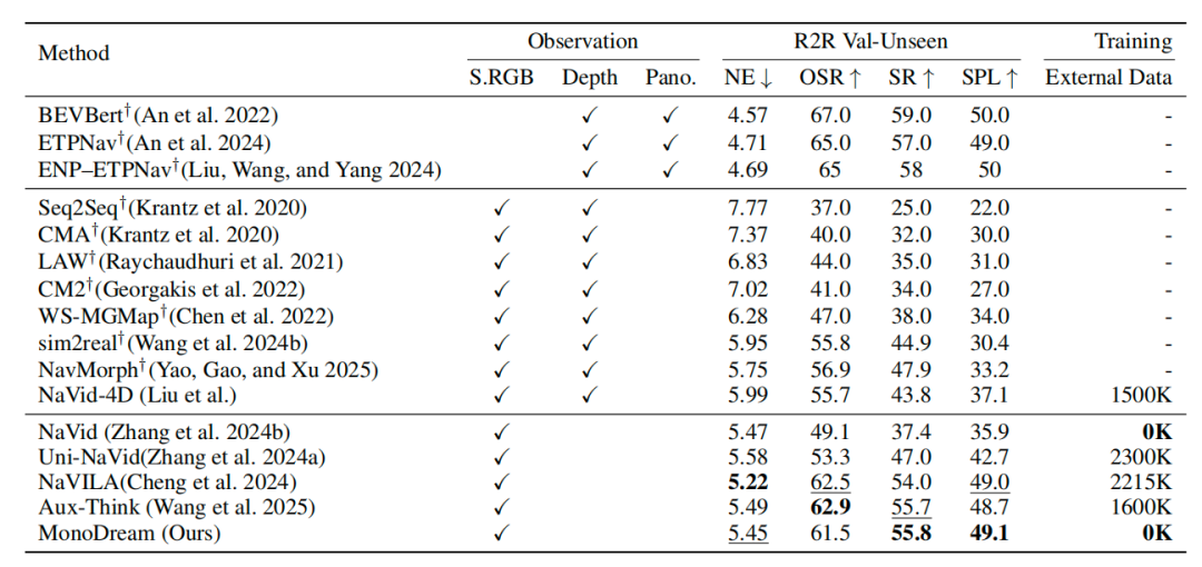

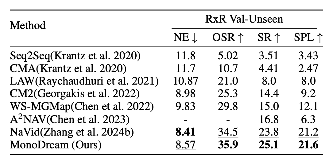

实验结果显示,这条路径不仅可行,而且强大。在R2R-CE和RxR-CE等标准基准上,MonoDream在单目设定下取得了领先表现,甚至在训练数据有限的情况下依然保持稳定泛化,并显著缩小了与全景方案之间的性能差距。事实证明,过去单目表现不佳的根源,并非传感器本身,而是模型缺乏补全视野与空间认知的能力。
机器人
在R2R-CE基准上,MonoDream仅用单目输入,就达到接近全景与深度模型的性能,且不依赖外部数据。

即使未在RxR-CE基准的数据上训练,MonoDream直接迁移仍达SOTA,展现隐式全景想象机制 (LPD) 赋予的全局理解与长程导航能力。
