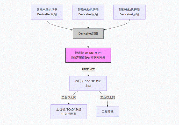

1.系统拓扑重构
DeviceNet
2.清晰的实施过程
步骤一:硬件连接。将现场所有支持DeviceNet的智能执行器通过屏蔽双绞线并联接入DeviceNet网络,并将网络终端电阻安装到位。然后将JM-DNTM-PN网关的DeviceNet口接入该网络,同时将其PROFINET口接入S7-1500所在的交换机。
步骤二:网关配置。使用捷米特配置软件,扫描并识别网络上所有的执行器从站,根据其EDS文件定义每个从站需要交换的I/O数据长度,并设置这些数据在PROFINNET中的映射起始地址。
步骤三:PLC组态。在西门子TIAPortal工程中,安装GSDML文件,添加JM-DNTM-PN网关设备,并其I/O模块结构与在网关配置软件中设定的映射关系完全一致。
步骤四:数据编程。在S7-1500的OB1程序中,直接访问映射后的输入/输出地址,即可实现对执行器的精确控制(如目标开度设定)和全面状态监测(如实时开度、扭矩、报警代码等)。
步骤五:上位机集成。在SCADA系统中,为每台执行器创建丰富的监控画面,不仅显示阀位,更展示其扭矩曲线、温度趋势、健康状态评分等,并设置高级报警。

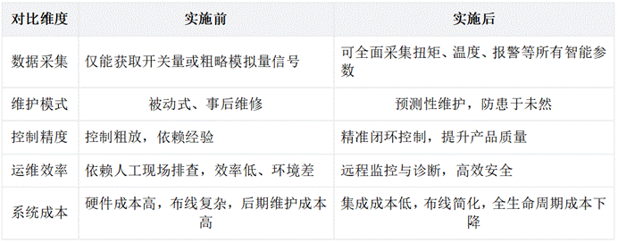

应用效果与实施前后对比
DeviceNet
