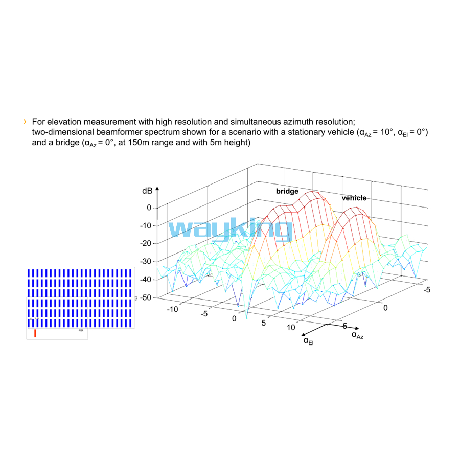

由于通讯带宽的充裕,ARS548 雷达每测量周期支持最多 800 个 Detection 和 50 个0biect 两种目标的同时输出。ARS548 雷达的测量周期为 50ms~100ms 可调,测量周期加长会使数据更新率变低,但可以降低雷达平均功耗。
